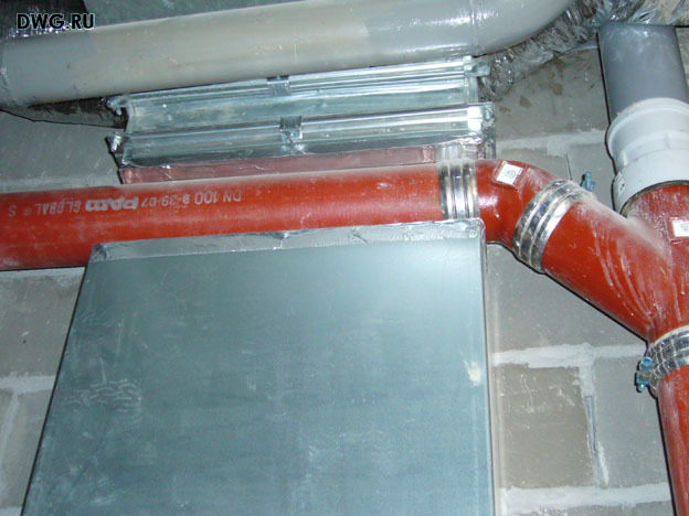

Воздуховод не разошелся с ливневкой. Элитный дом в центре Москвы.

Мда Москва это кладец нестандартных решений, Вот молишься на Москву из нашей глубинки, а едешь туда смотришь на все это и понимаешь, что все наши понятия о аккуратности, красоте и строительных нормах сильно при увеличены.
Ranli , 16 сентября 2009 в 07:59
мне кажется, повезло, что сначала проложили вентиляцию, а потом ливнёвку. А то ведь могли и "заделать" наглухо ливнёвку в венткороб )))
, 16 сентября 2009 в 11:07
Да и то что сделано не верно!!!
уменьшение сечения воздуховода ведет к уменьшению пропускаемого им объема воздуха, что нарушает воздухообмен в помещениях. Обидно кто то считал старался, подбирал оборудование а из за такого решения желаемый эффект не будет достигнут.

А ведь сделать 2 поворота в ливневке было бы более актуально нежели делать такой ужас с воздуховодом...

А нельзя было при помощи например аккуратного удара ломом сделать пролет воздуховода в этом месте слегка сплюснутым о_О
