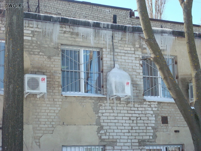

Прямо под водостоком! Просто больше некуда было вешать. Стена хлипенькая была! Одни Д....ы.

И что так и не оторвался?
АА , 25 мая 2010 в 13:40
Водосток тут ни причем. Это нормальная работа кондиционера с функцией обогрева. Кондиционер летом в режиме охлождения: в помещении воздух охлаждается , а на улице - нагревается, Зимой в режиме обогрева: в помещении воздух нагревается, а на улице - охлаждается. Вот на охлажденном блоке и происходит конденсация водяного пара из атмосферы.
leshik2087 , 25 мая 2010 в 16:42
Сто-пудово по весне отвалится))) сомневаюсь что заделка кронштейнов рассчитана на такую нагрузку.
leshik2087 , 25 мая 2010 в 16:44
АА, ты бы хоть смайлик поставил, типа пошутил так, или ты реально уверен в своей точке зрения?
Grew , 25 мая 2010 в 20:21
Не, по весне не отвалился! До сих пор весит!
Rina_Rino , 27 августа 2010 в 17:25
ну, вобще, кондюк по правилам нельзя включать при t<-5С, иначе отверстие в трубке, через которую конденсат стекает может подмерзнуть немного, но чтоб таак... нет, это не нормально.
