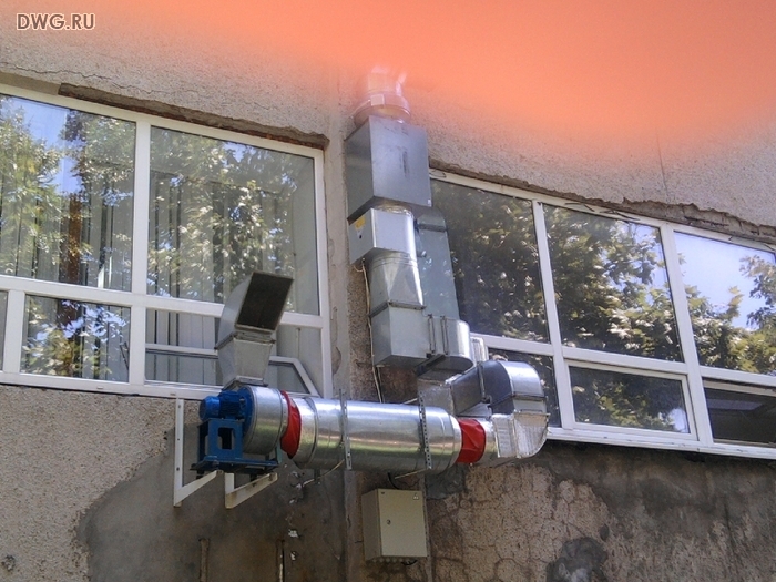

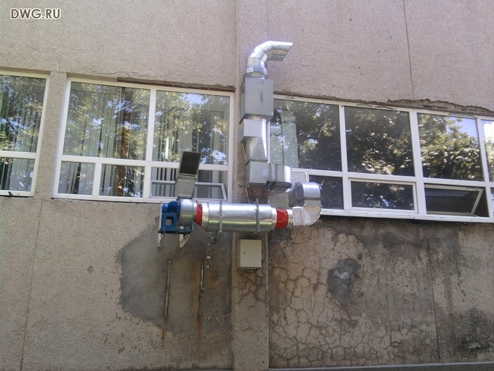

Я просто обожаю т.н. наружные "венткамеры". На данном шедевре самая вибрирующая часть - это глушитель трубчатый. Видимо поэтому его подсоединили через гибкие вставки. Судя по-всему экспериментальным путем были определены участки конденсации, потому как местами виден пенофол на воздуховодах, причем как внутри помещения, так и снаружи на вытяжной системе. Про потери тепла, и защиту от дождя я промолчу.
