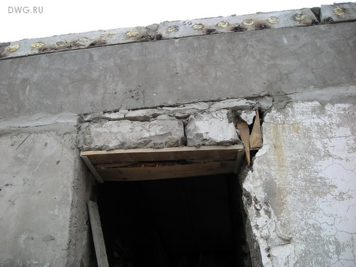

Перемычки бывают такие
Кафе "Светлана" г. Новочерскасск
Чем не вариант.

Да, нехилое опирание плит на стену, ещё и пустоты волшебной пеной заделали...

Так перемычкой там армопояс служит, а то, так лишний проём залепили - двери вставят и нормуль будет...

Это не армопояс, а керамзитобетонная стеновая панель.

Даже не известно, что опасней - с перемычкой или без.
