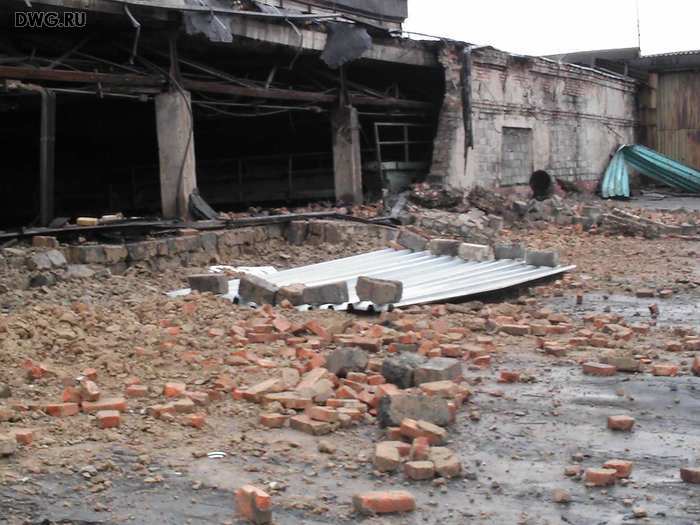

Вот к чему приводит старение материалов!Погиб один человек!Господа эксплуатирующие старые здания пожалуйста следите за состоянием конструкций!!!!

Очень похоже на взрыв баллона

Какое старение? Кровлю надо вовремя ремонтировать. И плита прогнулась, скорей всего ПКЖ-3 стоит в месте снегового мешка. Там минимум ПКЖ-6 должна стоять(кто не знает после плиты после ПКЖ-5, которые в основной серии есть, разработаны были и следующие марки)

Плита прогнулась в следствие падения на нее стеновья.Здание 50х годов постройки не разу не проводился ремонт!Насчет плит точно такиеже плиты эксплуатируются в соседнем помещении и условия эксплуотации не чем не различаются, на сушествуюшие нагрузки боле чем достаточно!Заключение-обрушение стенового ограждения (шлакоблок, кирпич) ороизошло в следствие старения материалов вызванного многолетними ненадлежащими условиями эксплуотации (воздействие атмосферных осадков. снеговые мешки в основание стенового ограждения) итд.
