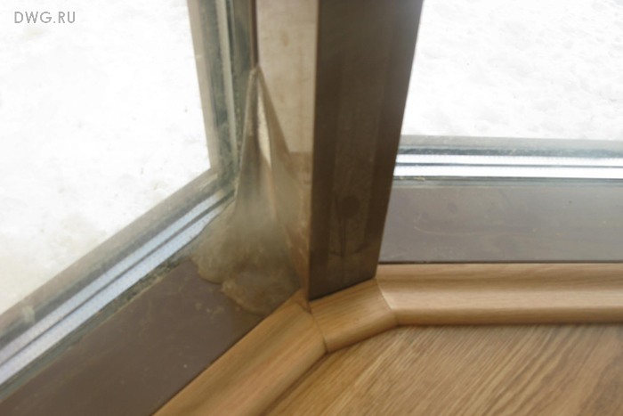

автор, объясни доходчивей, что крупным планом отснято?

Не надо ухмыляться над витражом он теплый, Но как и в каждой работе не обошлось без брака. В этом витраже может быть несколько причин.
1. шуруп которым крепили прижимную планку оказался длинным и создал мостик холода.
2. На прижимной поставили резинку без запаса на корабление резины из за перепада температур, вследствии чего возникла щель и продувание.
И вообще надо обеспечить нормальную конвекцию в помещении.

Скорее всего, нормально, не прилепили герлен (вообще не прилипили?) из-за этого идёт продувание. Из-за винтов крепления прижимной планки такого быть не может - они ставятся через 250мм. И (или) может быть, промерзаение через нижнюю пятку, если не утеплено перекрытие.

Объясняю как профессионал. На фото показан лёд который образовался на стеклопакете внутри помещения. Произойти это могло по нескольким причинам:
1. Температура в помещении около +10 или ниже.
2. Не грамотно выполнено проектирование или монтаж витража, а именно - на стойках при повороте витража (как в данном случае)необходимо между торцами стеклопакетов предусматривать дополнительную прокладку теплоизолирующего материала.
3. Для исключения промерзания стеклопакета по периметру, можно стандартную алюминиевую дистанционную рамку заменить на нержавеющую или пластиковую.

Если что непонятно, обращайтесь :)
