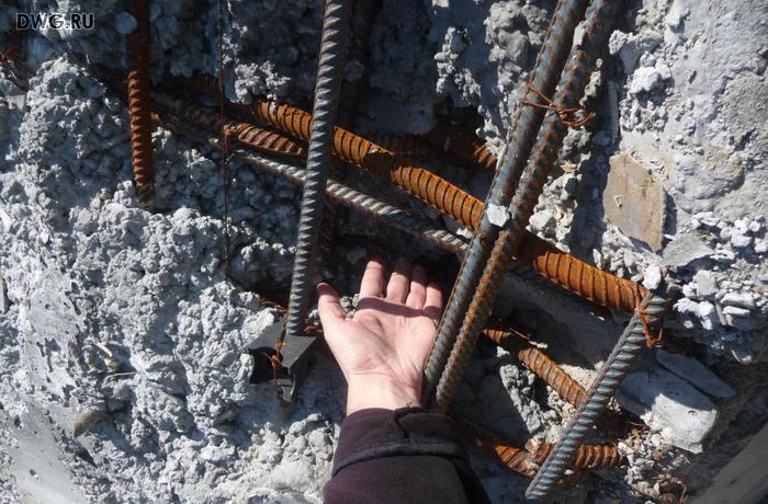

1 фото - конус на 20м высоте диаметром 18м, усилие в этом конкретном месте N=+38т/м.п.

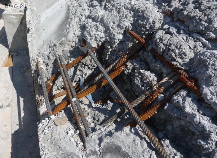

2 фото рамный узел

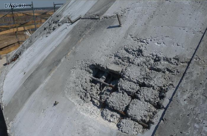

3 фото Кирпич - вместо подддерживающего каркаса, как изюминка монолитных работ, только для ценителей.

armatushiki 84 , 19 мая 2011 в 16:24
Видно решили перестраховаться и заказать смесь с малой подвижностью...так ононо и бывает. Что можно сказать, картина Репина.. Ж) атас !

Ssmoky , 20 мая 2011 в 12:11
Ну подмажут и ни кто не заметит) Я вот не пойму что это? Бетонная кровля что ли)
Kalhaman , 20 мая 2011 в 13:55
Может это ДОТ?
Chukaev , 22 мая 2011 в 23:37
Фигня, для кровли пойдет, выше всеравно ничего тяжелого не будет, а эти дырки раствором законопатят. Сейчас часто наклонные плиты на верхних этажах льют, и такое оч часто бывает, не переделывать ведь? :)
Kot1985 , 23 мая 2011 в 10:37
То, что есть дыры - это относительно фигня. Меня бы больше волновало, почему арматуру от ржавчины не очистили? Она же за пару тройку (может чуть больше)лет поржавеет до такой степени, что расслаиваться будет. И ее работе в данном каркасе придет конец. Ну вы меня поняли ;)
Alter54 , 23 июня 2011 в 15:26
Такой налет ржавчины только улучшает сцепление с бетоном. Она лучше чем окалина от прокатки
