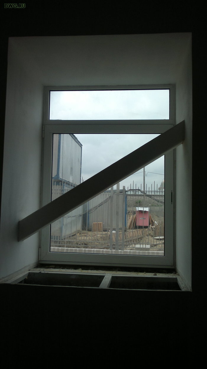

Это еще ни чего, у нас торговый центр строят, так там вообще узлы портальных связей в окнах) буду мимо проходить фото сделаю и выложу

Первое фото словно с траурной ленточкой :)
Для офисного планктона, смотреть в окно и грустить
(специальный совет от психологов дизайнерам)

КМДшник не посмотрел на АР ?
DMI
, 14 сентября 2011 в 10:34
"КМДшник" тут не при чем.
Конструктор, работая с прежней версией веяний "дезигнеров" по расстановке окон по фасаду, расставил связи в каркасе.
Дезигнеры, они же архитекторы, забыли уведомить о своем очередном озарении в части АР.
Итог см. фотографии.
ГИП в данном случае скорее всего просто даун, либо близкий по развитию к нему. Иногда они забывают, что чертежи надо подписывать не для тренировки руки...
