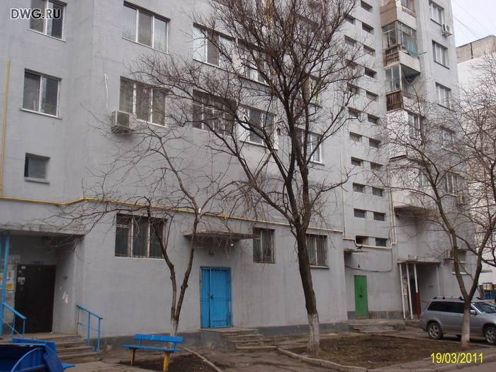

9-этажка в Одессе.... вроде обычная, но вот что с этажами намутили мне не известно
Не ругайся, насяльника 36/bsk2836_1.jpg

Chel , 12 августа 2011 в 06:31
В чем косяк? Окна по середине выше остальных? И то что они слитные? Надо общий вид.
Tanhauser , 12 августа 2011 в 09:32
На встройку похоже, или на первом этаже помещения проектировались большей высоты для хоз. помещений...
Axe-d , 12 августа 2011 в 09:33
А ничего особенного - плашущие окна, что в центре, - это самостийно застекленные лоджии.
r0c0t , 12 августа 2011 в 10:45
а что с другого фасада? магазин?
zodchij , 15 августа 2011 в 11:59
окна посередине доходят до плиты лоджии. Окна по краям - до перемычек. Все в ажуре.
Nadia Moroz , 17 августа 2011 в 15:30
второго этажа нет, разве не видно?)
Velokiller , 20 августа 2011 в 17:49
я про то, почему вместо 2х первых нормальных этажей советские строители сделали один да ещё и на такой высоте???))
ivv_06 , 19 сентября 2011 в 05:07
Да потому что, на первом этаже торг.цент, и возможно дом на склоне стоит.
varchi3 , 10 февраля 2012 в 17:36
Ничего нет особенного. Встроенные торговые помещения на первом этаже, между первым и вторым этажами - техпространство для сборки коммуникаций. Успешно у нас переделывались под подсобки и офисы с высотой этажа 2100 в чистоте. Вам-бы показать фото этих "интерьеров".
Владимир687 , 19 мая 2012 в 13:01
Над первым этажом технический этаж без окон, потом идет второй жилой этаж
