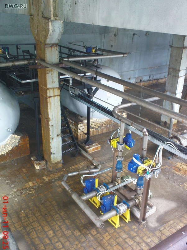

По трубам течет серная кислота)

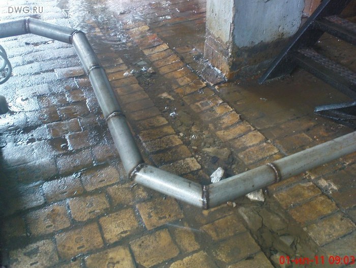

Монтажники и сварщики молодцы) Переход на 1й фотке и отвод сверху на 3й доставили прям)

За свою трудовую деятельность проектировал 2 склада серной кислоты, хочу заметить что в данном случае нарушены все пункты ПБ, которые только можно нарушить! Ну нельзя же так халатно относиться к опасному производственному обхекту!!!
Дионис , 06 февраля 2012 в 11:23
Да чего? Переход довольно часто подобным образом изготавливается за неимением нормального. А вот отводы все великолепны )) и сорокопятныеугловые и "круто"изогнутые тоже ))
Virrman , 07 февраля 2012 в 10:57
Да, проект и реализация - две большие разницы. Я когда увидел это собственными глазами, у меня эти самые глаза на лоб чуть не вылезли.

Переход ХОРОШ!!
