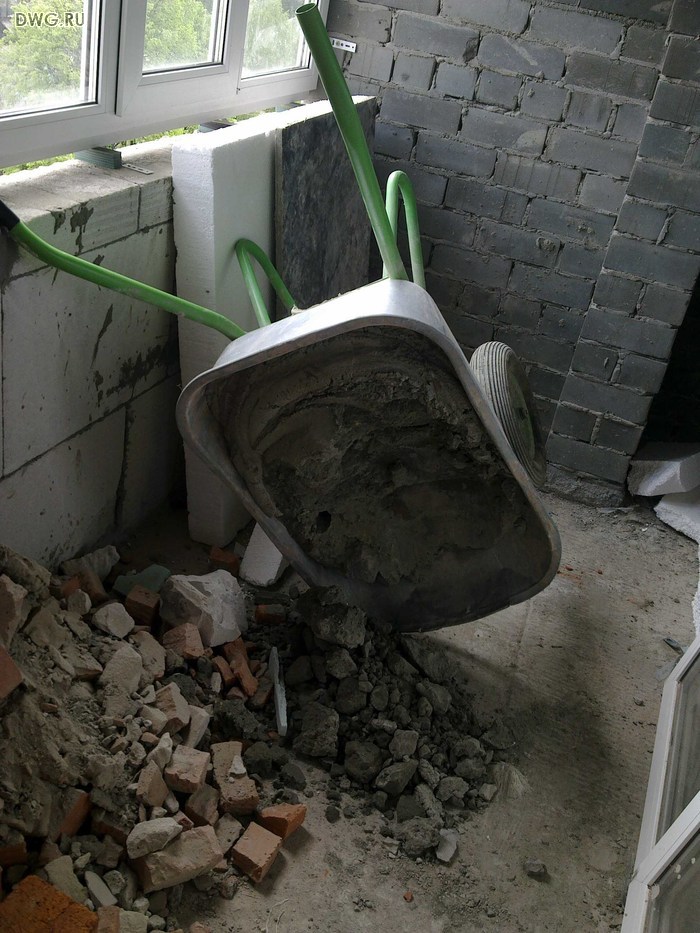

Вернувшись с майских праздников. Я был шокирован!

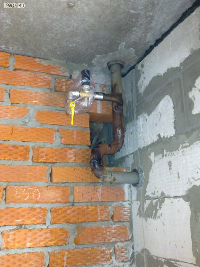

фото №1 - ГАЗовые сети
фото №2 - Раствор М150 набрал проектную прочность за 10 дней ;)

Ну если не сделать эту загогу на газопроводе, сварной шов оказался бы в гильзе, что запрещают нормы. А вот для врезки я бы использовал стандартный тройник переходный. Сварные швы выполнены вполне по человечески, бывает хуже. осталось покрасить и можно пользоваться.
DMI , 15 мая 2012 в 10:33
Если не попутал, то расстояние до ближавйшего сварного шва от ограждающей окнструкции должно быть не менее 5 диаметров газопровода. Так что без "красоты" никак. В вашем случае "на глаз" еще и маловато будет...
А то, что раствор не выработали, легко решить лишением "денужки" с ликвидацией последствий за свой счет.

Делал толковый чел. всё по СНиП!
А парни которые сверлили дыры в плите перекрытия жестоко облажались, видимо чертежи не глядели ваще!
