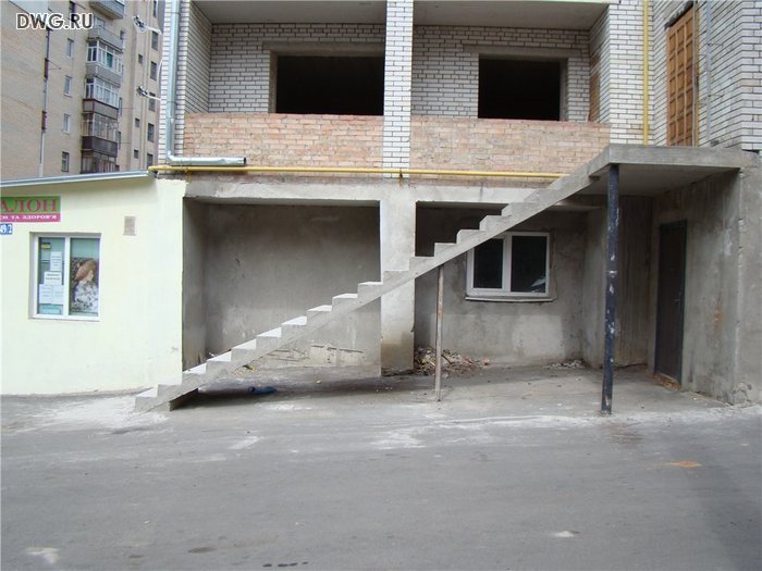

Сначала она была без стоек, прогиб на данный момент около 5 см, толщина плиты 10-12см
При выезде из котлована. Вот какие прочные краны ГДР.

19 ступеней без промежуточной площадки?
А так я бы по ней не стал ходить. Целее буду.

То ли искажение фотографии то ли кажется, но по-моему стенка в 380 у балкона центральная стоит с эксцентриситетом. Ну кроме дефектов лесенки конечно.
