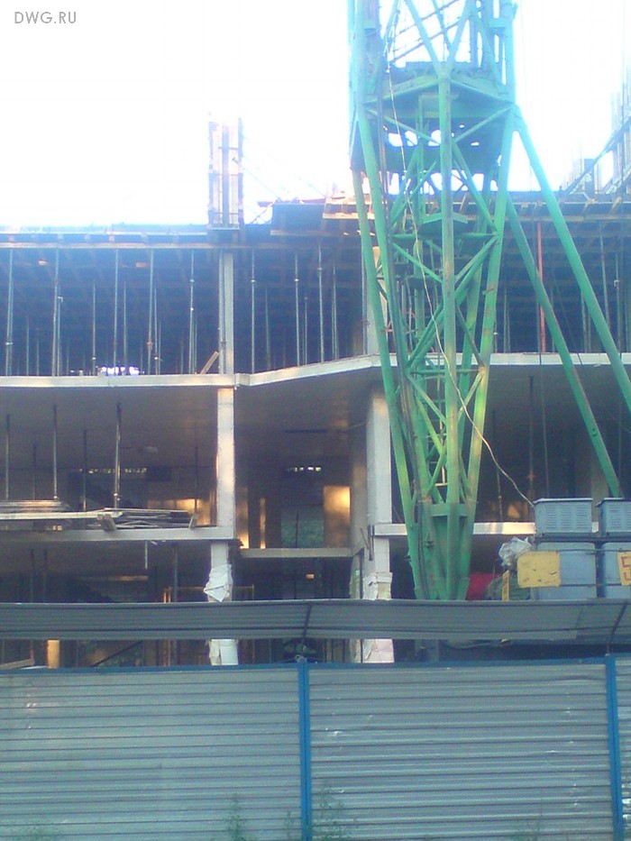

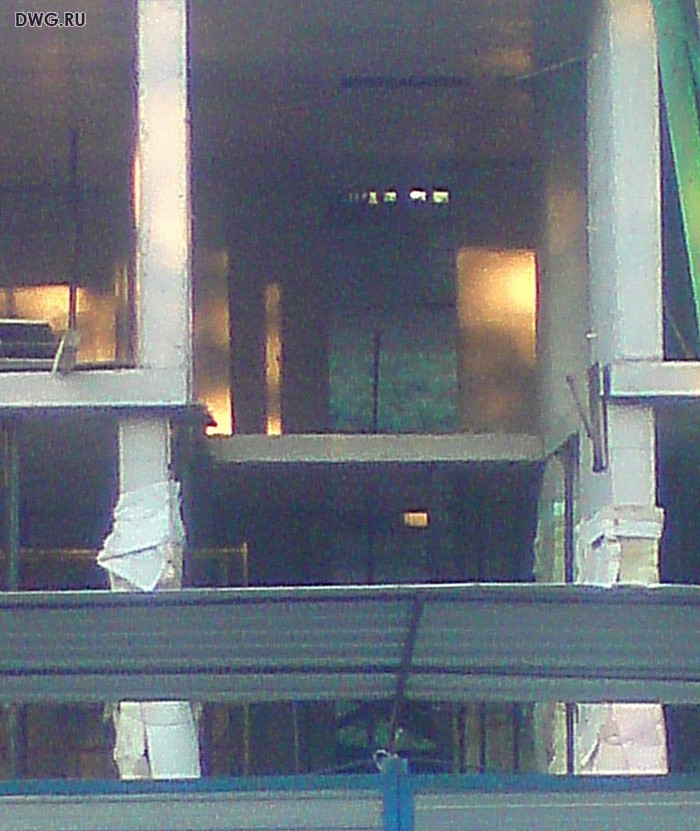

patron06
, 31 июля 2012 в 09:45
Упс! Случайный эксцентриситет...
offroadmen
, 31 июля 2012 в 11:57
кРУТО. А НЕ ПОДСКАЖЕТЕ ЭТО НА КАКОЙ УЛИЦЕ СТРОИТСЯ?
Dron78rus
, 01 августа 2012 в 09:46
А в чём юмор? Часто такие проёмы оставляют для грузовых подъёмников. Над чем можно смеяться на этом этапе строительства, если у вас нет чертежей?
aspami
, 01 августа 2012 в 10:13
Дело не в проеме, а в вертикальности/соосности нижней левой колонны... или это заливной подкос? :-%
Quark
, 01 августа 2012 в 13:10
Тут фишка в соосности колонн.
Dron78rus
, 02 августа 2012 в 01:44
Сорри, сразу не заметил эксцентриситет.
Что за глюки с комментами? Когда я писал, самого первого не было, зато был второй..
Евгений М
, 19 августа 2012 в 14:26
Круто. Как будут усилять есть инфо?
Недавно столкнулся на надзоре с таким же.
man_united17
, 11 сентября 2012 в 10:35
народная мудрость, сложившаяся в последнее время:"Хотим строить хай-тэк, а в итоге получаем хай-так" ))
Mr.Brain
, 05 мая 2013 в 14:51
Усилили арматурой по периметру, усилили все колонны на первом этаже, видимо был еще косяк с бетоном.
