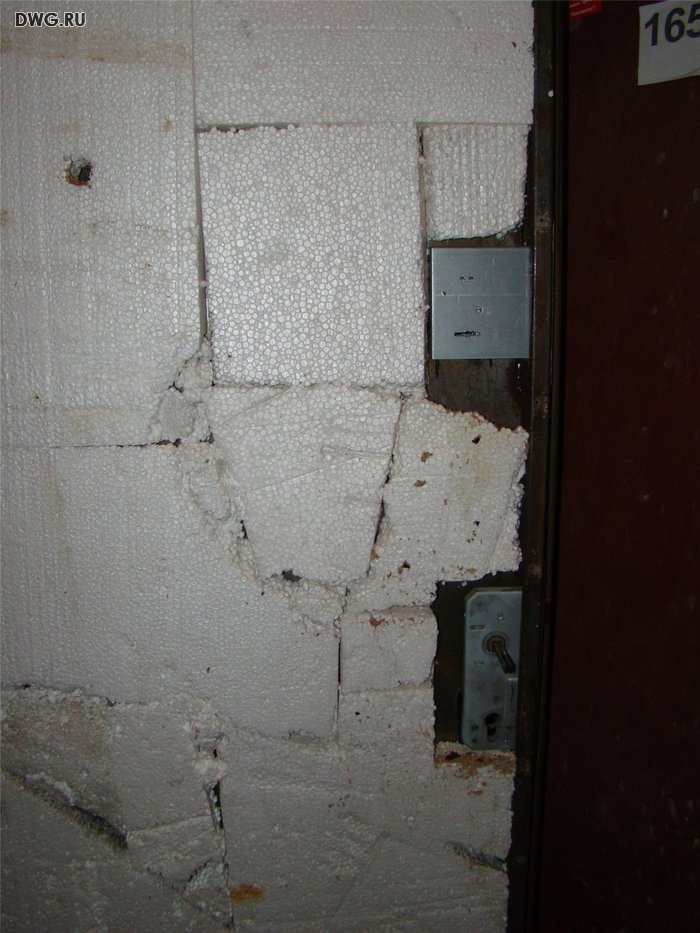

Заменил двери в новостройке (была, как на одной из фото справа с номерком) на "бронированую" (как было на вывеске у производителя) замки брал дешевые, (какие у них были , на первое время). Пришло время заменить замки, вскрыл обшивку и ....... шок . по договору была минеральная вата, сталь 2,0мм, а при осмотре пенопласт и стальной лист толщи1,0мм, дыра под замочную скважину огромная, таким образом броненакладку цеплять не к чему, кроме того каркас двери выполнен из трубы 20х40х2 только по периметру, двери без обшивки из ДСП гнутся весьма легко =((((((((.

Так все же правильно. Это чтобы дверь при пожаре можно с легкостью выбить...

Ага, с пределом огнестойкости: хREIн знает какой! Такая продукция подлежит обязательной сертификации и должна иметь сертификат соответствия, и протокол испытаний!!!

Сертификат на дверь бронированную с пределом огнестойкости есть? Если есть, то иди и требуй замену. Нет.И суда нет.

Я к тому, что даже если сами сделают сертификат, то там не напишут, что в огнестойкой двери используются горючие материалы (пенопласт. А у бронированной двери нет накладки в зоне замка и т.п.
