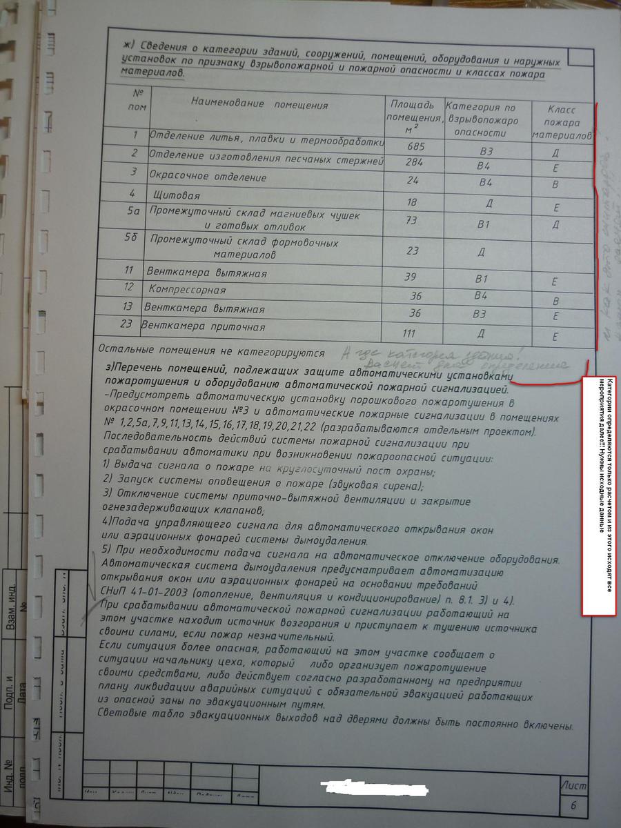

Супер раздел "Пожарная безопасность"
    3 оценки
Viking_pro
размещено: 16 Января 2014
Попался на руки раздел "Пожарная безопасность", который нашел в сетке нашей организации. Дабы не порочить ее имя из-за псевдопроектировщиков-пожарников название организации не пишу и имя творца этого чуда не называю.
Супер раздел Супер раздел Супер раздел Супер раздел Супер раздел Супер раздел

Makson , 16 января 2014 в 12:14
Сейчас каждый второй ППМ такой.
PKB1178 , 16 января 2014 в 13:56
где смешно? Смешно и не правильно эти разные вещи.
ГеКИР , 19 января 2014 в 19:50
Магниевые сплавы нельзя тушить водой - произойдёт взрыв! Комменты на тексте пояснилки неграмотны.
PKB1178 , 22 января 2014 в 18:07
на странице 7 карандашом тоже исправляющий написал глупость про ферм. А что самонесущие тоже фермы бывают? (это вопрос к проверяющему)
MeGa_Sly , 24 января 2014 в 15:54
Таки как не мазал, но всё же засветил Ржевский завод "Электромеха" это=))) Привет с малой родины=)
mult84 , 28 января 2014 в 13:27
ну накосепорили, что необычного? сейчас каждый со средним техническим образованием в проектировщики лезет. не смешно это, а печально.
Этому место не в "кунсткамере" а в топке.
