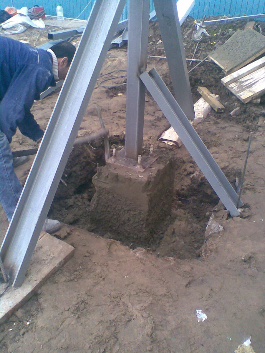

Неделю назад заливали фундамент под каркас 5,5*3,6*5,5(h)м с четырьмя стойками. Технадзор настоял на применении бетона с противоморозными добавками, т.к. по ночам температура опускалась ниже нуля. Бетон пришел с завода, видимо, переборщили с добавками. Уже неделю бетон не схватывается. Самое интересное, турки уже успели сварить металлокаркас. Сегодня распалубили - результат на втором и третьем фото.

мне кажется вы его заморозили

Сейчас плюсовая температура, а он до сих пор мягкий, как будто его три часа назад положили. Если бы он был заморожен, а потом оттаял, все равно бы затвердел. кто нибудь сталкивался с таким явлением?

Судя по внешнему виду (цвету), марка этого, как бы сказать точнее, раствора, близится к 0. Твердеть и набирать прочность оно никак не сможет.
Может в следующий раз цемент использовать? :)

Уже разбили весь бетон, стойки парят в воздухе пока на болтах, будут заливать (подливать) по новой

да столкнулись как то раз, поставщик бетона объяснил такое явление добавками бетона, якобы их с ними обманули)

ЭТО фундамент? Этот кусок бетона упадет вместе со стойками.

Действие противоморозных добавок распространяется только на период транспортировки от завода до стройки. После заливки бетон всё равно необходимо прогревать известными всем методами.
