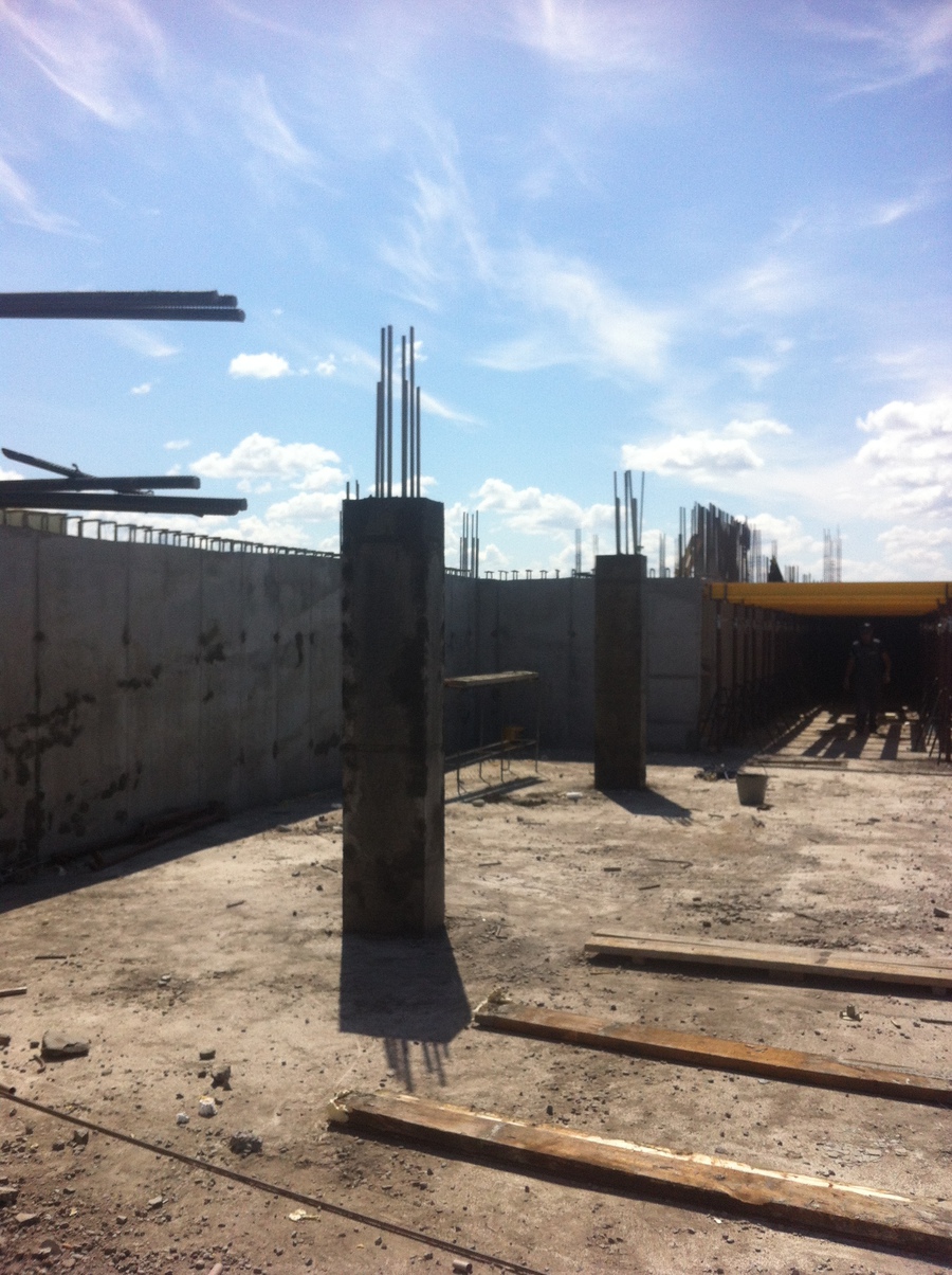

Вместо 28 диаметра в колонне строители поставили стержни 22. Колонна 300х300. И они решили просто увеличить сечение по одной стороне, сделав 300х450
Компенсация большего диаметра арматуры бетоном 36/bsk4136_1.JPGКомпенсация большего диаметра арматуры бетоном 36/bsk4136_2.JPG

если по-людски провибрировали, и хотя бы пару прутков в "довесок" окунули - нормально, тут imho либо прошибли с расположением опалубки, т.к. на второй картинке видно, что ширина ближайшей к нам колонны такая же, просто армокаркас у неё по центру, а у якобы проблеммной - ушёл вправо, либо с расположением арматуры, т.к. у обеих колонн периметр "забора" из арматуры одинаковый

Нет, на второй фотографии арматура ближайшей колонны тоже смещена.
Ах да, они теперь обещают, что колонну срежут, а выпуски снизу оставят))
Такие ребята, которые при строительстве в сейсмике хотят полностью отказаться от сварки, потому что нет ни аппарата, ни сварщиков.Но когда мы их всё же уговорили, пришлось для них заменять сварку Ванно-шовную на стальной скобе-накладке на сварку через парные накладки(так как они ныли, что не смогут так сварить). А в итоге они сваривают просто внахлёст.

Скорее всего эта хитрость из за смещенных выпусков из фундамент ной плиты

А разве при строительстве в сейсмических районах не рекомендуется отказаться от сварки арматуры?

А как обеспечивать равнопрочные соединения в колоннах? через муфты? Они этих муфт отродясь не видели.
