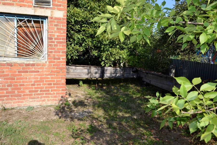

При обследовании объектов ТЭК в Краснодарском крае попалось вот такое чудо. Это теловая сеть для ДС
P.S.
Современные требования обязывают выполнять ТС на территории ДОУ подземно в монолитных лотках

Это что такое, монолитные лотки?))))

рискну предположить, что это где то в Якутске, или в других регионах, где вечная мерзлота. Там все сети не закапывают, а вот так и делают.

Это Кранодарский край. Район конечно теплее Якутска. Но лотки на монолитные, а деревянные. Не подземные, а надземные. Много объектов делал по ТС, много обследовал, но такое увидел впервые

да для Краснодарского края это не торт....

Хорошие дедовские деревянные лотки достояли до наших дней.

Вот именно что СОВРЕМЕННЫЕ ТРЕБОВАНИЯ. А тут еще при царе Горохе похоже делали, так что Вы глумитесь? Хоть так, чтобы детки не обожглись, да и теплопотерь в зимний период избежать.

Кто ж глумится? Я удивлен, что до сих пор такое функционирует. А всевозможные проверяющие органы никак не видели этого? Обследование (мной) проводилось с целью выявления необходимости технического перевооружения или вообще замены КОТЕЛЬНОЙ. про ТС вообще никто не говорил. И это считается допустимым?
