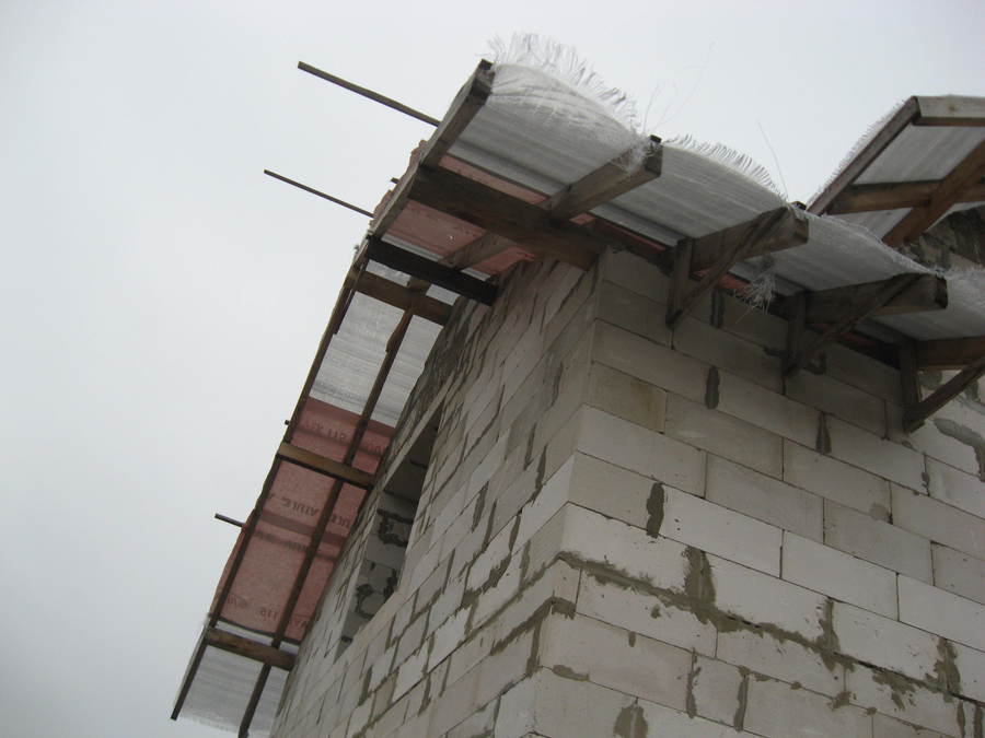

плита монолитная толщиной 200мм и длиной 12м без промежуточных опор, вся плита в трещинах, прогиб около 8см с учётом временной подпорки. Плита опирается на фронтоны. Плёнка применена пароизоляционная вместо гидроизоляционной. Глубина опирания монолитной балки менее 10см.

блоки походу уложены на сухую

Клеевой состав, надеюсь.

Плита с фронтонами долго так не протянут.

Сообщение #1 от Andrej1982 плита монолитная толщиной 200мм и длиной 12м без промежуточных опор, вся плита в трещинах, прогиб около 8см с учётом временной подпорки. Плита опирается на фронтоны. Плёнка применена пароизоляционная вместо гидроизоляционной. Глубина опирания монолитной балки менее 10см.
При использовании в качестве утеплителя пенополистирол можно пленку вообще не класть, при условии правильно пароизолированных стропильных ног, так как мокнуть они будут нещадно и гнить если пленкой их сверху накрыть и не пароизолировать...

Пардон, показалось что пенополистирол, это "Ютафол", вот только не пойму в каком слое, вроде в наружном... тогда они просто экономят на нем и комбинируют с пленкой пароизоляциооной.
