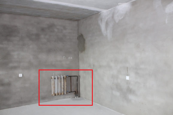

Новый тренд "современности" - радиатор в углу гостиной.
Толи овэшники такие "умные", толи руку приложил подрядчик - не понятно.

olegrussia , 12 августа 2015 в 18:19
идеальный вариант! Это действительно современный дом - делают ввод воды, опрессовку, а Вы уже по своему усмотрению разводите, хоть на теплые полы, хоть на радиаторы. А то вечно возле новостроек гора срезанных радиаторов.
mix231 , 13 августа 2015 в 08:04
Идеальный вариант штробить полы, тянуть трубы?
Большинству необходимо нормальную батарею под окном, что бы зимой оно льдом не покрывалось, а летом не потело.
fylosov , 13 августа 2015 в 09:33
Иногда ставят радиатор у наружнего угла дома. Чтобы угол не промерзал.
Друго дело, что под окном радиатор тоже должен быть. В общем, нужно больше информации. Этаж какой? сколько всего этажей? Какие стены? Что внизу?
Maxa , 13 августа 2015 в 10:31
Квартира угловая скорее всего, отсюда и дополнительный радиатор в углу. Сейчас так почти везде. Розетки высоковато. Батарею менять на биметалл, трубы штробить убирать в стену...
alexandr081976 , 13 августа 2015 в 13:12
Сообщение #4 от Maxa
Батарею менять на биметалл...
Зачем биметалл? Чугунные батареи для отопления лучше всего. И никаких других батарей не надо.
shmulka , 17 августа 2015 в 10:55
у меня в квартире в двух комнатах тоже есть радиаторы в углах (там дополнительные стояки), т.к. квартира угловая, эти стены выходят на улицу. Правда, стену утеплили и надобность в этих радиаторах отпала.
mult84 , 09 сентября 2015 в 13:05
где-то на свалке насобирали халявные "гармошки", чёб не применить
