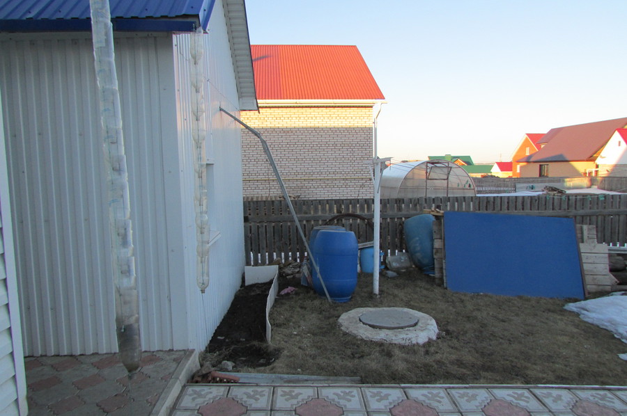

Самодельные водосточные трубы на участке частного дома
Водосточное ноу-хау 04/bsk4604_1.JPG

Сколько же этот столб воды весит? Навскидку кг.30.
olegrussia , 02 сентября 2015 в 11:20
Окуда там 30 кг?
v.psk , 02 сентября 2015 в 11:42
Чему будет равен объем цилиндра?
пропускная способность такой трубы небольшая

Многоступенчатый фильтр талой воды.Хорошая идея.
Faust2956 , 02 сентября 2015 в 16:58
Нормальная тема, уж лет 10 как такие на участках дачных делают. У соседа такая висит уж лет 5-нормально бежит талая и дождевая водичка.

Есть в водоотведении 2 понятия, скорость потока и наполнение трубы, человек замедлил скорость потока диафрагмами чтоб не разбивало газоны, при этом я думаю в каждом патрубке создаётся достаточная воронка при наполнении, чтобы успевать пропускать необходимый расход.
