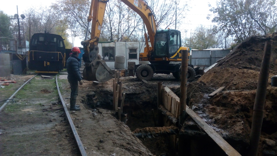

Глубина котлована 4м. Уровень грунтовых вод -3м. Расстояние до жд путей 500-700мм. "Шпунт" труба 219х6 с шагом 4м и деревянная забирка. Заглубление труб ниже дна котлована 2м. Откачка воды нон-стоп. На фотке последствия единичного проезда жд крана весом 60тонн(да-да на фотке видно еще и рабочего там в котловане). Хорошо что локомотив (100тонн) за ним не поехал. Обычно по этому пути ездят небольшие составы общим весом до 600тонн. Перевозят в том числе и токсичные грузы. В общем в одну сторону кран проехал, в другую его просто не пустили пока в срочном порядке это все не закопали.
На второй фотке (уже в темноте) аналогичный котлован(рядом с первым). Ситуация еще бредовей. Так же от жд путей на расстоянии 500мм, так же глубина -4м, так же грунтовые воды -3м. Но с другой стороны оголен фундамент здания (отметка подошвы -2,5м). Так же откачка воды нон-стоп. Из под подошвы фундамента уже произошло вываливание грунта.
"Подарил" заказчик субчиков на объект. Повезло, что приехал на объект в день производства работ (хотя по графику должен был приехать на следующей неделе).

Genf , 21 октября 2016 в 10:56
Нет слов ...
CTPAHHNK , 25 октября 2016 в 10:15
Сообщение #1 от Genf
Нет слов ...
Поправлю, нет приличных слов.
Шпунт 80 уровня. Пмсм, кандидит, однако.
Aragorn , 26 октября 2016 в 14:40
ЁЁЁЁ....бшкин кот!
Ivan3891 , 09 ноября 2016 в 09:14
Разве можно строить здания практически вплотную к ж/д дороге???
