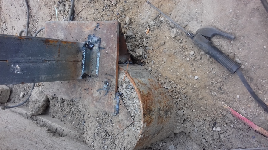

а что собственно на первом фото вас не устраивает? быстровозводимое здание, обошьют сендвичпанелями и все, прогоны опираются в узлах, сопряжение колонны с фундаментом конечно да полное отсутствие здравой мысли

Вполне себе конструевина, тут за то в отличии от подобных кустарщин есть что-то на подобии "связей", это выгодно отличает данную конструкцию)

Сообщение #3 от Искромэн Вполне себе конструевина, тут за то в отличии от подобных кустарщин есть что-то на подобии "связей", это выгодно отличает данную конструкцию)
Данную конструкцию выгодно отличает то, что в фермах отсутствуют опорные раскосы. Стоять она будет до первого снега.

Фермы неправильные... про остальное лучше помолчу, прижав кепку к груди.

Недавно товарищ показывал фото аналогичного объекта с примерно таким же качеством и размерами, только они еще собирались туда подвесной кран навесить на 5т.

Сообщение #1 от partietz1049 а что собственно на первом фото вас не устраивает? быстровозводимое здание, обошьют сендвичпанелями и все, прогоны опираются в узлах, сопряжение колонны с фундаментом конечно да полное отсутствие здравой мысли
Сечения "не понесут", связей нет, про узлы не скажу, т.к. их плохо видно. Лишь бы не прибило никого.

фермы обрезать по месту...
