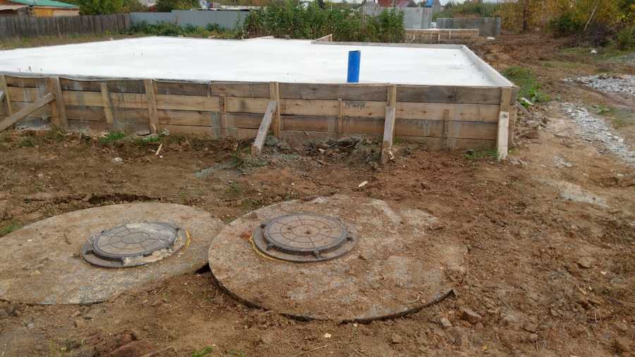

Септик из двух камер и скважина. Дом строиться на продажу.
Завтра жители дома будут пить свои какахи и наслаждаться. 03/bsk5303_1.jpg

Большинство жителей верят в целебные силы воды из родников и колодцев, так что ни чего страшного. Ну также есть уринотерапия, главное верить в целебные свойства
Poreth , 18 сентября 2019 в 08:19
Если скважина метров 20 через пару водоупоров - какая ей разница что прямо над ней происходит?
MAG37 , 18 сентября 2019 в 11:02
1. Возможно это не септик, а герметичный накопитель
2. Возможно участок очень маленький
3. Возможно соседские септики/скважины расположены так, что уж лучше расположить так
4. Как уже написали, водоносный слой может быть защищен водоупорами
Podpolie , 19 сентября 2019 в 16:37
Если септик без дна, т.е. поглощающий, не хорошо как то для фундамента - близко. Хотя бы на 5 метров отодвинуть. А скважина если (синяя труба) в доме не завидую - насосы не вечные - бурлацкая работа их вытаскивать. У меня уже 2 раза сгорали - 20 метров трубы ПНД легче поднимать и обратно засовывать на свежем воздухе))).
axtiandr , 10 октября 2019 в 18:54
Здесь больше заботит, то что скважина обустроена в доме.
Alexander2323451 , 15 октября 2019 в 18:17
А это точно скважина? Или труба ввода воды из скважины в дом? А сама скважина дальше?
