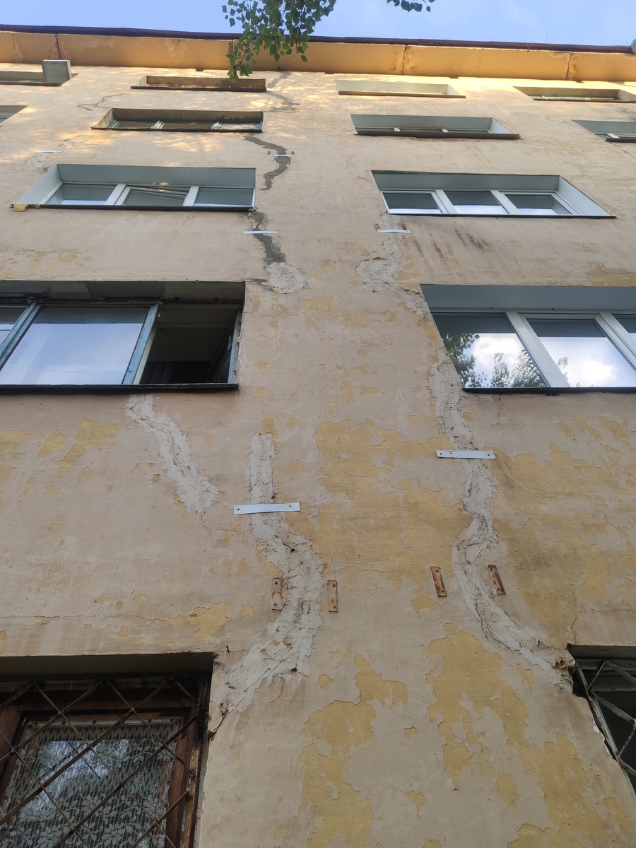

Кирпичное общежитие. Вертикальные трещины с пятого по первый этаж по наружным стенам.
В качестве маяков использована жесть, на саморезах жесть. Почему не попытались воспользоваться изолентой или пластырем совершенно не понятно.
21 век на дворе, в любом хоз маге есть скотч армированный сантехнический, а ни какие-то дюбель-гвозди и жестянки используют

Это стальная полоса и анкерные болты!

Это не маяки! Это усиление! :)

Проще было вбить деревянный чёпик. Если он упадет со временем - значит трещина увеличивается.
