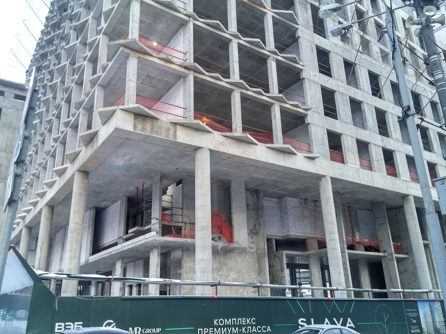

Оцените гибкость и шаг колонн, растянутый бетон, потайные ходы, парапет с терморазрывом, фасадные балки, бетонные простенки совместно с пенобетонными. ...Встаёт призрак снесённого часового завода Слава...
Наша краснодипломная архитекторша тоже любительница тёмных закоулков с тупиками.
После таких извратов и выпускают изменённые нормы по антитеррористическим мероприятиям.
С такой планировкой - перебор видеокамер со СКУДом.

И что не нравится-то? Симпатичный ЖК получится, когда в фасады оденется.

Серьёзная консоль

Сообщение #1 от zprizrak аких извратов и выпускают изменённые нормы по антитеррористическим мероприятиям.
А в какой момент существования общества СКУД стал самым главным разделом вокруг которого должна вселенная вращаться?

Для меня. так если там только студию купить и подруг водить)))). А жить в этом месте?

Это, своего рода, тест проектировщика на наблюдательность и логику. Увы! Таковых все меньше...

Извращений архитектора, привели к извращениям конструктора. Наш девиз: из монолита можно сделать все.

Прекрасный шаг колонн, интересная гибкость (без размеров оценивать её то еще удовольствие), фасадные балки - плата за пролеты. Афтар предлагает все строить исключительно с пролетами 3-4м, что б без балок? Простенки делать исключительно монолитными? Избавиться от растянутого бетона будет не просто... перекрытия из металла или дерева ваять? Тайные ходы, хз что имеется ввиду, но подозреваю, что это плата за соединение воедино всех хотелок всех смежных разделов, арендаторов ну и желания архитектора или заказчика увековечить себя интересным фасадом. Парапет видно плохо, вполне может оказаться техническим этажом с обычным заполнением стен абы чем.
Предположу, что фотограф большой поклонник советских 5 этажных панелек с их понятным фасадом, бетонными перегородками и понятными простому фотографу входами.
Разве что висящий угол вызывает интерес.

За Ваши деньги - любой каприз!

Сообщение #8 от Poreth ...хз что имеется ввиду, но подозреваю... ... За Ваши деньги - любой каприз!
Знаменитый Krzywy Domek тоже "прикольно". Но гармония и прекрасное - это не про ЖК Slava...

Ничего критичного не видно, кроме высказывания автора "растянутый бетон")) Ладемир, вы что хотели этим сказать???)))
