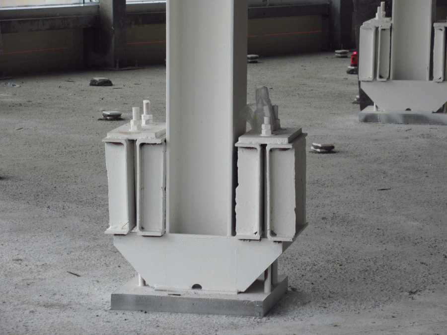

Shtirlic , 06 мая 2025 в 13:14
- У нас есть одна балка швеллера 36П. Нам бы хотелось применить ее где-нибудь. Не выкидывать же
- Ни слова больше

на заднем фоне базы крайних стоек :))

У строителей ПМС был, из крайности в крайность
alex-kolchugin , 16 мая 2025 в 14:01
Смех смехом конечно, но вот у нас проектанты с длиной фундаментных болтов обоср....сь и по факту лепили такую же базу (ну плюс/минус) и ставили 40 швеллера...
Слишком длинные болты можно обрезать после установки гаек

резьба не на всю длину болта... а когда мы предложили срезать лишнее (болт д. 48) и нарезать резьбу по новой, нас отправили... я не совсем понял куда, но следовать туда мне как-то не захотелось...

И в базе отверстия просверлены странно.
