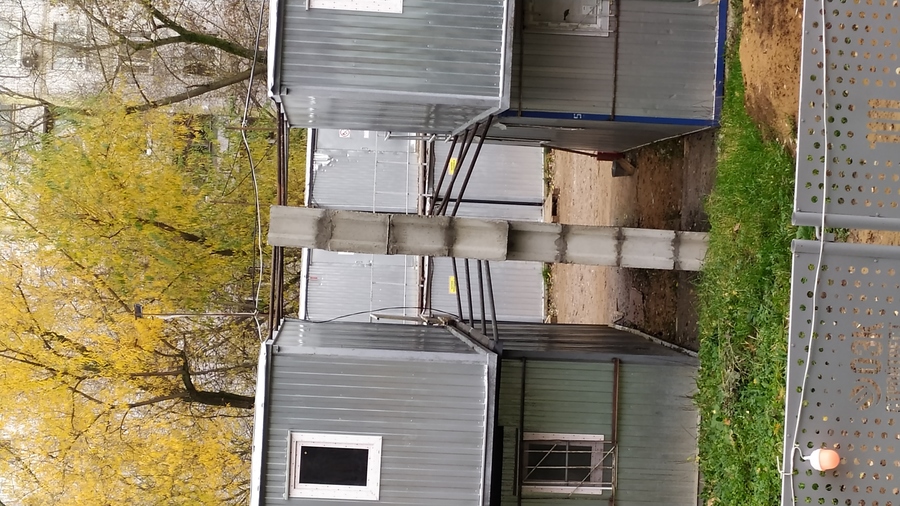

Стенка из ФБС

olegrussia , 05 ноября 2025 в 11:25
и что не так? Молодцы, поставили брандмауэр, дополнительно раскрепили. Респект.
Андрей Владимрович , 06 ноября 2025 в 06:39
К бытовым/строительным городкам пожарка требует 10 в группе/ряду вагончиков, потом разрыв 15метров. Могу немного ошибиться в какой-то цифре. Тут подрядчик скорее всего договорился о противопожарной перегородке. Я такое видел даже на росатомовской стройке, только там городок 1этажный и стена пониже и фбски по-шире, в 2 этажа запретили вагоны ставить у нас.
mr.Yt , 06 ноября 2025 в 08:00
Сообщение #1 от olegrussia
Раскрепление должно иметь ту же огнестойкость, что и конструкция
olegrussia , 06 ноября 2025 в 11:16
Сообщение #3 от mr.Yt
Смотря как их назвать). Это могут быть временные монтажные подпорки, которые после монтажа могут быть демонтированы или оставлены на усмотрение монтажников
avatarez , 07 ноября 2025 в 13:43
просто от шумных соседей отгородились
svg , 10 ноября 2025 в 09:59
Ну да, в Москве уже людей один раз придавило
