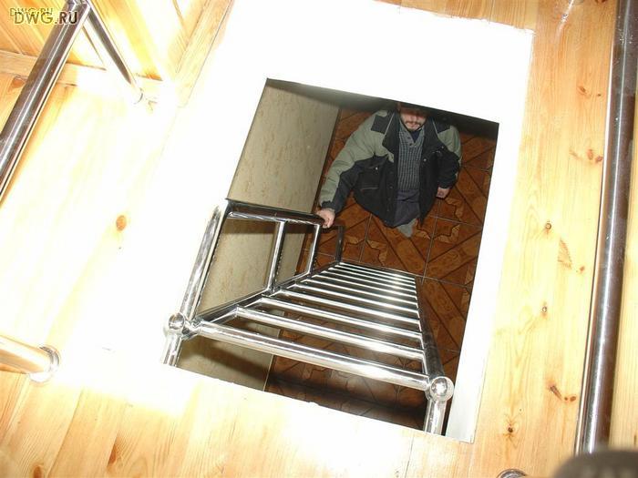

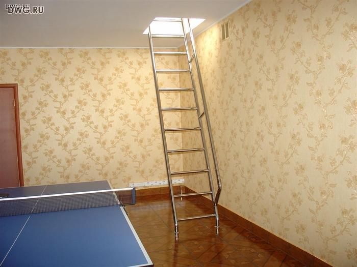

1.Это единственная лестница по которой два раза спускаясь, два же раза и %бнулся. Будучи абсолютно трезвым. С тех пор я отказываюсь их строить. КатегориССьки. А вот ещё: (это уже моё, но заказчик оч долго уговаривал. И таки уговорил, чертяка языкастый )
2.Только подниматься по ней НЕ В ОБУВИ, т.е босыми ногами, очень неприятно... (Вот я попытался... на фото) Вот и остаётся использовать её для просушки...

а в бассейне СЛАБО по такой лестнице подняться?

заказчик мореман однозначно

Наклейте, наклейте на перекладины в местах контакта с ногами, такие наждачные липучки.
Продаются везде в магазинах, представляют собой абразивный слой (крупнозернистый) на подложке из плотной бумаги с самоклеящимся покрытием на другой стороне. Если приклеить грамотно (обезжиривание, откатка пузырей) то зубами не оторвешь потом.

И стоило ради этого быть абсолютно трезвым?
Лучше пьяным, но в обуви.

Обоссыте мне тельняшку — жить без моря не могу! :-D
Вот только поручень почему 1? Спускаться ведь по такому трапу неудобно.
