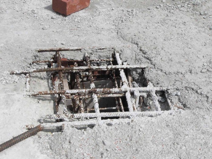

А вот еще перл с дома где безбалочные перекрытия возводят с использованием кирпича: Бетона на колонну не хватило, поэтому осталась опалубка колонны и отверстие в плите что бы потом прийти и доделать, но вот уже год прошел, а руки доделать так и не дошли...

- Акты на скрытые надеюсь не подписаны?

А при чем тут акты на скрытые работы, единственную сложность которую вижу, как они перепуск будут делать через опалубку по выпускам для колонн....

да, единственная сложность в выпусках арматуры для последующего яруса колонны, но и выдолбить бы такую плиту на треть пролёта не мешало бы...
