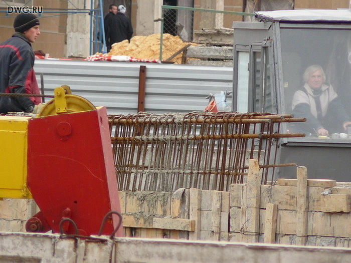

Это будущая балка над въездом в паркинг. Здание - кирпичное, сколько этажей не знаю. Шаг хомутов - 60-70 мм. Зачем такой шаг в середине и за гранью опоры - одному Ктулху ведомо.
Но самое интересное. Фото 2, где опалубка, было снято на следующий день после фото 1. Так вот, они и залили балку по опалубке, на 1/3 по высоте.

Еще и верхняя арматура , диаметров не реальных. Сколько там метров длина балки??? 12????
favorite , 21 апреля 2008 в 20:55
Кажется понял почему у них шаг хомутов такой. Там двухрядное армирование. Они второй ряд нижних стержней тоже хомутами связывают . Вот и получается,такой шаг.

арматуру такую заложили чтоб ждамшуты вниз не запихали меньшего диаметра, я так же делаю, а то случаи уже были
slikrick , 16 сентября 2008 в 14:43
favorite реальных, если заделка жесткая.
roman111 , 01 ноября 2009 в 19:31
После такого рабочего шва поперечную силу будет воспринимать поперечная арматура и такой шаг как раз очень подходит. А ещё, возможно, балка будет связана с перекрытием => работает на кручение => такой шаг хомутов...
, 04 ноября 2009 в 13:51
все хорошо заармировано, надежно и с запасом. Залили так же нормально, разочаровывает лишь деревянная опалубка.
