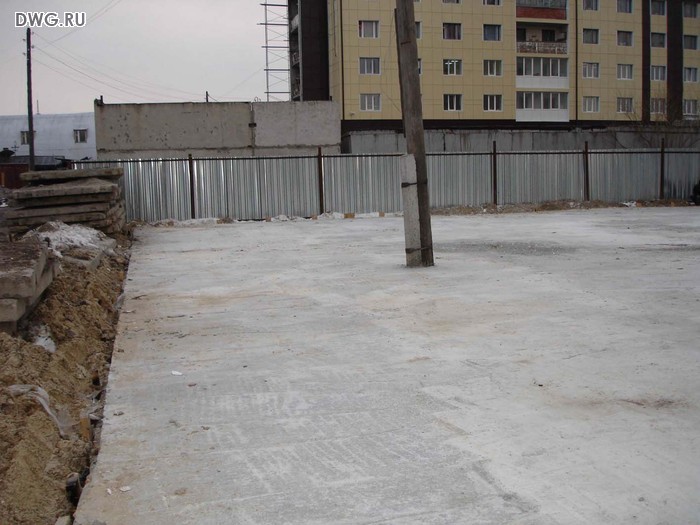

Фундаментная плита под 9-ти этажный жилой дом. По словам специалистов, обследовавших объект, забытый столб - ещё не самое большое нарушение на этой стройке.
Фундаментная плита? Гм.. А почему не заглубленная совсем? И где выпуски? Может это просто бетонная подготовка под автостоянку, например.

Мда... И как же ж ЭТО заливали?? Больше ничего не забыли??

Так, на опоре, смотрю, провода не сняты..., у чубайсных электров пока допоросишься отключения. или переноса сетей... одуреешь... Такой способ организщации работ и логичен и понятен. Если бы столб торчал из ленточного фундамента и вопросов не возникло бы...

Честно говоря не похоже это на фундамент. Подвал же должен быть, отверстия для подвода инженерных сетей. Но все равно весело.

Фундаментная подушка.Зачем не сейсмозона... нет даже выпусков. Может стоянку делают, из-за этого столб и не убрали?

Интересно, а какая глубина заложения этого "Фундамента", грунт ваще не снимали???

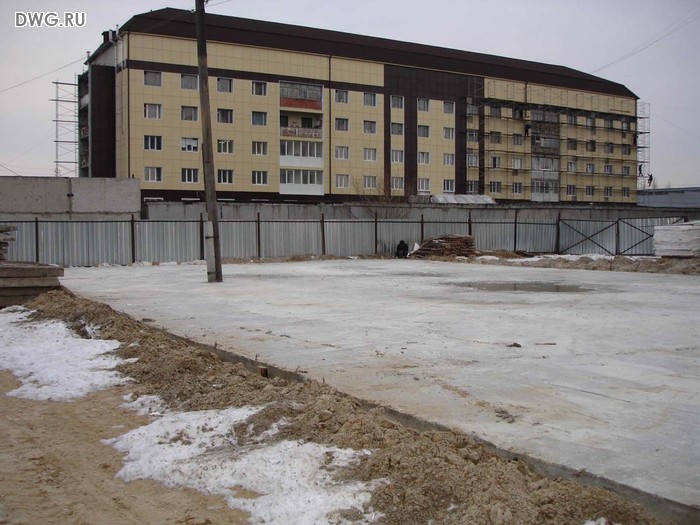

А там на второй фоте, мужик за досками присел.. срет чтоли??? :)

чтой-то сумлеваюсь дюже, что это фундаментная плита...
под девятиэтажку, к бабке не ходи, она толщиной поболее полуметра, дпа еще песок-гравий под нее, суммарно сантиметров 75, если не больше метра.
Как остался столб, если рыли такую "яму"? Как разравнивали - уплотняли песок-щебень? как вязали арматуру плиты??????
ну и сама плита вровень с поверхностью земли - оно, конечсно, большой плюс - не надо делать гидроизоляцию фундамента, только вот ни разу не видел, чтоб так делали.
Скорее всего, площадка под асфальтирование.
