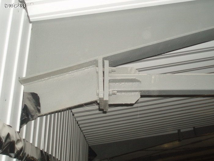

На том объекте, с которого я фотки пощщу все фермы так подвешены. Колонны криво установили (местами с тройным отклонением от норматива) вот и пришлось где-то ферму отпиливать-сваривать, а где-то болтами притягивать. Как результат - поясные нитевидные трещины в нижнем сечении колонн. Ждем когда на эти фермы начнут вешать технологию и посрезает болты.
е211 , 10 января 2008 в 16:21
получаеться что они еще и на срез работают! - замечательно!
seiz , 10 января 2008 в 17:45
Это что-то вроде ненагруженной затяжки?

Болты попозже протянут, как на савецких авто. Сам клиент ;)
welder , 13 апреля 2008 в 15:43
ещё не поздно переварить стяжную балку, сделав фланец на мощном шарнире.

Они же на растяжение работают только ?!
А на растяжение и так будет работать....
