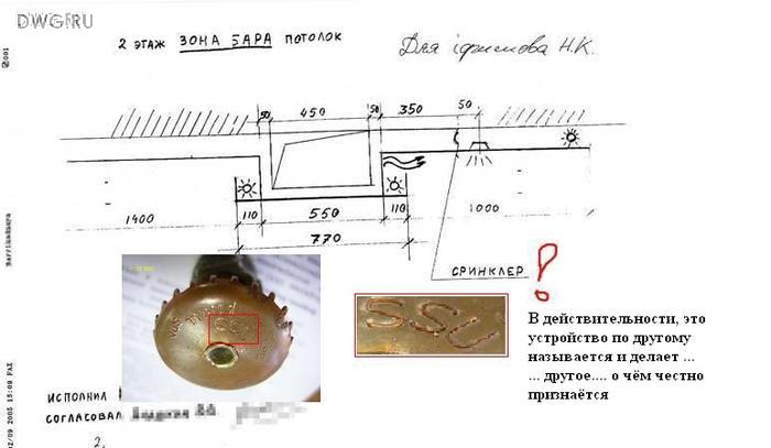

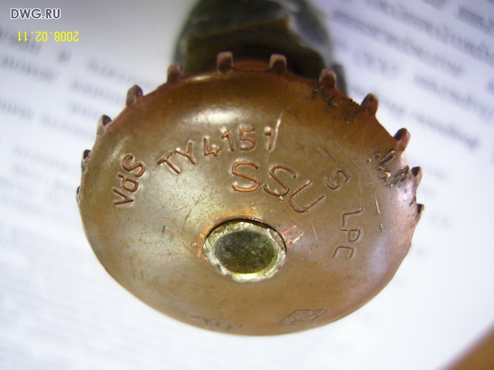

На головке чётко написан принцип её действия.

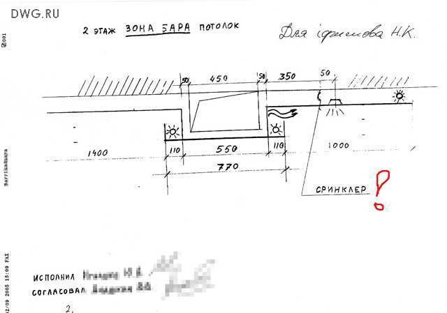

И не совсем то, что в чертеже ( http://dwg.ru/bsk/80 )

SSU — это «Standard Spray Upright», у нас называется «розеткой/дефлектором вверх». А ещё есть SSP — «Standard Spray Pendent», соответственно — «розеткой вниз».
