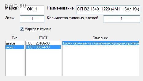

Простановка позиций с помощью маркера СПДС и автоматическое заполнение ведомости окон и дверей ГОСТ.
В архиве:
-маркер для простановки позиций
-спецификация окон
-спецификация дверей
-инструкция в pdf
В базе забиты следующие ГОСТы:
ГОСТ 6629-88, ГОСТ 30970-2002, ГОСТ 31173-2003, Серия 1.036.2-3.02, ГОСТ 30674-99, ГОСТ 24698-81, ГОСТ 23166-99
Сам не архитектор понятия не имею какими сейчас пользуются, но добить нужные ГОСТы в базу можно за 2 минуты. Сделано из любопытства по просьбе архитектора.
Обновлено 14.11.11
Упрощено добавление столбцов в таблицу, соответствующие изменения внесены в инструкцию. Добавлена возможность корректировки параметров обозначение и наименование в маркерах прямо из таблицы. Увеличено количество столбцов с этажами теперь их 10 по умолчанию.
