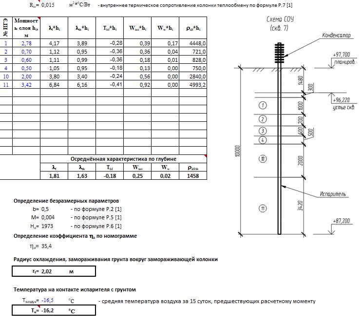

Расчет глубинного охлаждения, замораживания грунта сезонно-охлаждающими устройствами согласно СП25.13330.2012 "Основания и фундаменты на вечномерзлых грунтах. Изменения 1,2,3" приложение Р.
Пояснения по заполнению данных и расчету: https://www.sbp2020.ru/2020/04/exel.html
Расчет глубинного охлаждения, замораживания грунта сезонно-охлаждающими устройствами (СОУ) (Exel-калькулятор)1
Расчет глубинного охлаждения, замораживания грунта сезонно-охлаждающими устройствами (СОУ) (Exel-калькулятор)2

Можно сказать впервые столкнулся с необходимостью расчета СОУ, причем в короткие сроки. Куча вопросов. Было бы неплохо добавить непосредственно в расчетный файл лист с пояснениями на эти и другие вопросы.
1) Не понятно почему в примере расчета площади конденсатора и испарителя равны. Если я правильно понял конденсатор - надземная часть (причем вероятно не вся, а та что с ребрами), а испаритель - подземная (или подземная + надземная до ребер?). Откуда их брать эти площади? В интернете нет параметров СОУ
2) Cкорость ветра, какая? Средняя за период с отрицательными температурами или какая?

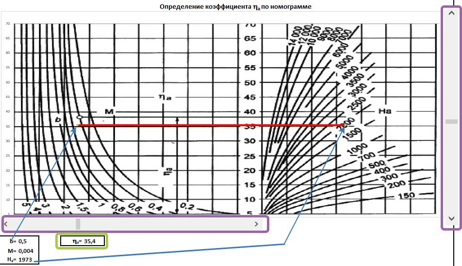

3) Не могу понять как пользоваться номограммой в СП, объясните пожалуйста пошагово. В самом файле как-то понял - по полученным параметрам На и b выставляем бегунками края линии чтобы они были на соответствующих значениях (длина красной линии постоянна) и по средней шкале можно глянуть значение НЮа и оно автоматом появляется в ячейке под номограммой.
Но как быть с бумажной версией? Отметить на краю бумажки засечками длину эталонной линии под номограммой в СП и двигать ее? Для чего шкала на этойлинии, как использовать?
4) Если в файле примера просто поменять выполнение расчета с замораживание на охлаждение, то параметр (На) становится больше в два раза от крайнего имеющегося на номограмме. Пользоваться крайним значением 14000 или тут что-то ломается?

Площадь конденсатора это поверхность надземной трубы + поверхности пластинок? Площадь поверхности пластинок с одной стороны учитывается или с двух? И с каким шагом их обычно приваривают? Или это как раз и должно быть определено проектом и зафиксировано в нем для выполнения индивидуального изделия в рабочке по данным параметрам?
