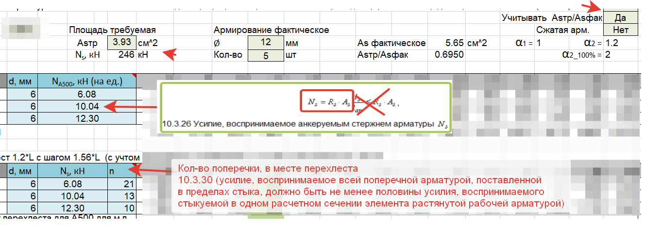

Очередная табличка, коих много везде, с удобным (для меня :) ), отображением длин анкеровки арматуры и величин перехлеста, в том числе 100% перехлест.
Есть выбор марки бетона. Класса стали арматуры реализованные: А240, А400 и А500. Характеристики сцепления по СП 63...2018.
При выборе пункта учета фактического армирования, длины пересчитываются, для чего естественно надо указать требуемое и фактическое армирование.
16.05.2025 - исправил определение базовой длины для Ø36, добавил Ø40; добавил определении кол-ва поперечки в зоне перехлеста.
24.12.2025 - исправил ошибку для бетонов В35 и В40 (не происходил расчет, расширил границы ВПР)

Barmalej , 09 июля 2022 в 11:46
как обычно во всех подобных калькуляторах нет увеличение длины нахлеста на 30% согласно СП14 Строительство в сейсмическийх районах.....
chon , 02 мая 2023 в 22:37
Сообщение #1 от Barmalej
К сожалению в своей практике не было объектов с сейсмикой. Не повезло.
chon , 13 июня 2024 в 10:56
Добавил процент армирования для фоновой для А500. Добавил коэффициент для сейсмики 1,3
