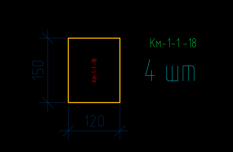

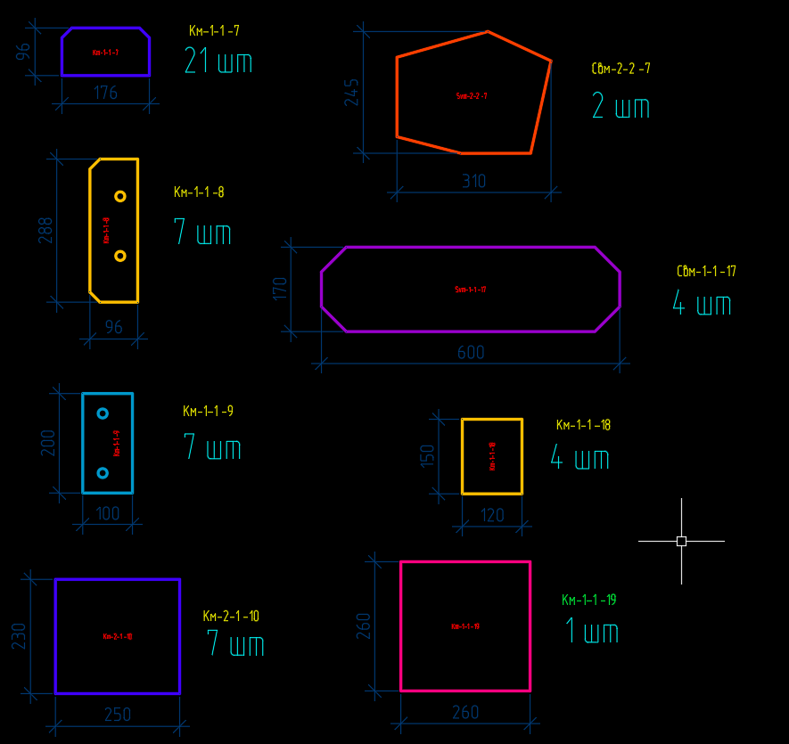

Загрузите прилагаемый *.dwg файл, и запустите функцию из *.lsp файла. Нужно в командной строке написать "ddd". Дальше программа попросит вас выбрать объекты. И тут пользователю важно выбирать только нужные объекты. Если выбрать объекты (см. скиншот №2), то на выходе программа создаст файл "S08 Км-1-1 -18 (4 шт).dxf", где "S08" - это имя слоя на котором нарисована полилиния, "Км-1-1 -18" - значение текстового объекта, размещенного на слое "filename", "4 шт" - значение текстового объекта, размещенного на слое "count".
