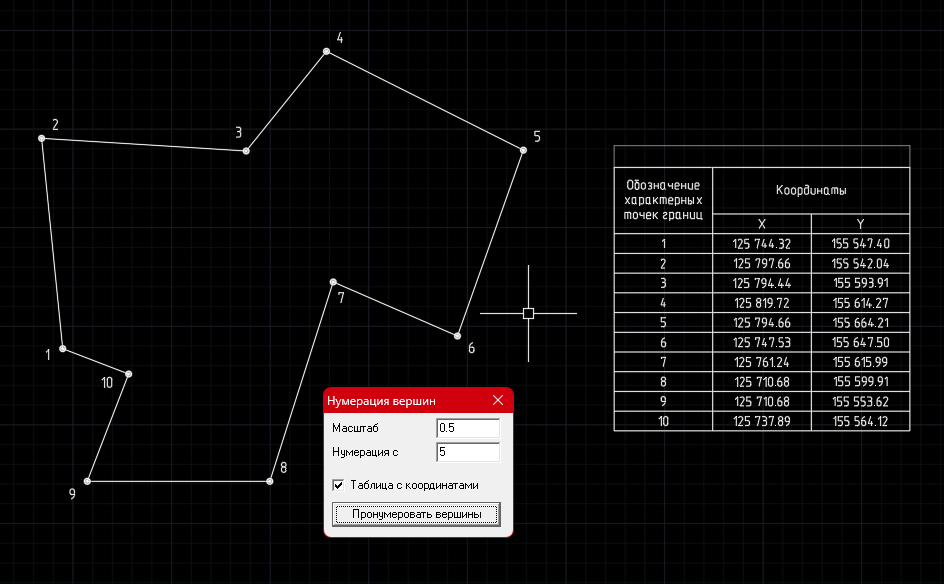

Сделал простую утилиту для нумерования точек полилиний и создания таблицы с координатами (по "геодезическому принципу", когда X и Y наоборот).
Для работы программы нужно два файла:
PolylinePointsCoordToTable.exe - сама программа
GeoPointNumb.dwg - динамический блок который используется для нумерации узлов
В программе нужно нажать "Пронумеровать вершины" и она попросит выбрать полилинию в текущем документе Автокада. Интуитивно всё должно быть понятно. Масштаб (который у меня по умолчанию 0.5) - отвечает за размер выводимой информации. После успешного завершения работы, программа расставляет специальные динамические блоки для обозначения вершин. Иногда бывает необходимо поправить положение цифрового обозначения. Нумерация начинается с первой точки полилинии (так как она построена)

По просьбе Тёмыча добавил возможность настраивания формата точек (с разделителем разрядов и без)

Очень удобно. А можно ли сделать настройку точности цифр (часто нужно 3 знака после запятой)?
Тёмыч , 31 июля 2026 в 16:27
А можно сделать без пробелов в числах в таблице координат?
пример: 1 125 744.32 что бы было: 1125744.32
gumel , 05 августа 2026 в 04:30
Сообщение #4 от Тёмыч
На самом деле там не совсем пробел. Для разделения разрядов используется специальный символ, при необходимости его можно заменить на "" (пустое значение) средствами Автокада (используя _find)
Ну и конечно, можно немного добавить функционала к самой программе. Поправил прогу. Попробуйте скачать заново
