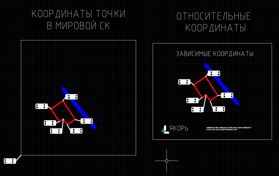

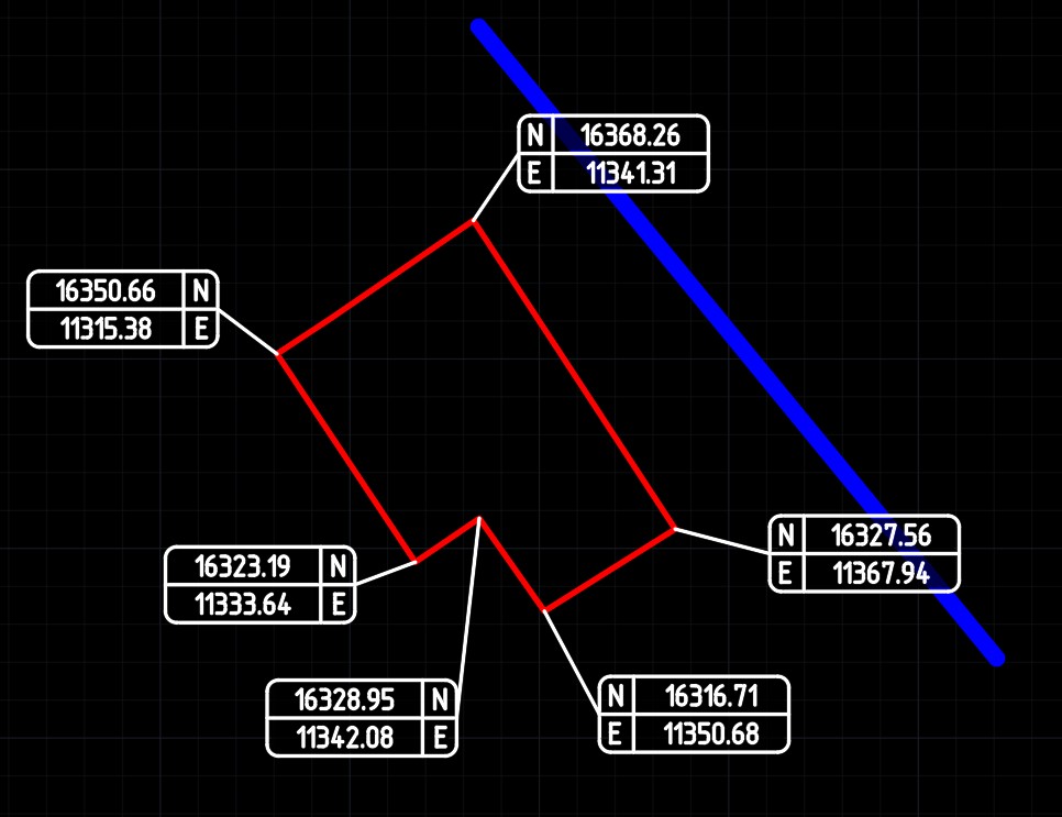

Сделал динамический блок который показывает координаты точек в формате [N, Е] - [север, восток], как это принято в геодезии.
Блок "КООРДИНАТА ТОЧКИ WORLD" - показывает координату точки в мировой системе координат
Вторые пара блоков (работают совместно):

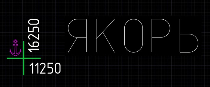

"КООРДИНАТА ТОЧКИ" - вычисляет координату точки относительно якоря
"КООРДИНАТНЫЙ ЯКОРЬ" - задает точку отсчета
Чего непонятно, спрашивайте.
