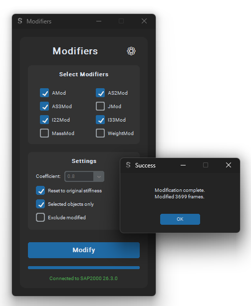

Программа для изменение модификаторов свойств стержней в SAP2000. В основном предназначена для быстрого изменения жёсткостей стержней при нелинейном расчёте по ПС1 и возврата жёсткости при расчёте по ПС2. Написал программу, т.к. SAP в интерактивном редактировании базы данных выдаёт не все элементы. "Вернуть исходную жёсткость" делает у жёсткостей 1 и AMod=MassMod. "Исключить изменённые" игнорирует стержни с AMod=0.8*MassMod. Тестировал только на SAP2000 26.3.0.
