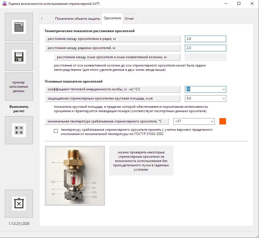

Программа позволяет выполнить оценку возможности использования спринклерной АУП согласно методике, изложенной в Приложении В СП 485.1311500.2020.
Методика предназначена для оценки возможности применения спринклерной АУП или спринклерной АУП с принудительным пуском для защиты помещения от пожара класса A.
Оценка возможности использования спринклерной АУП1
Оценка возможности использования спринклерной АУП2
