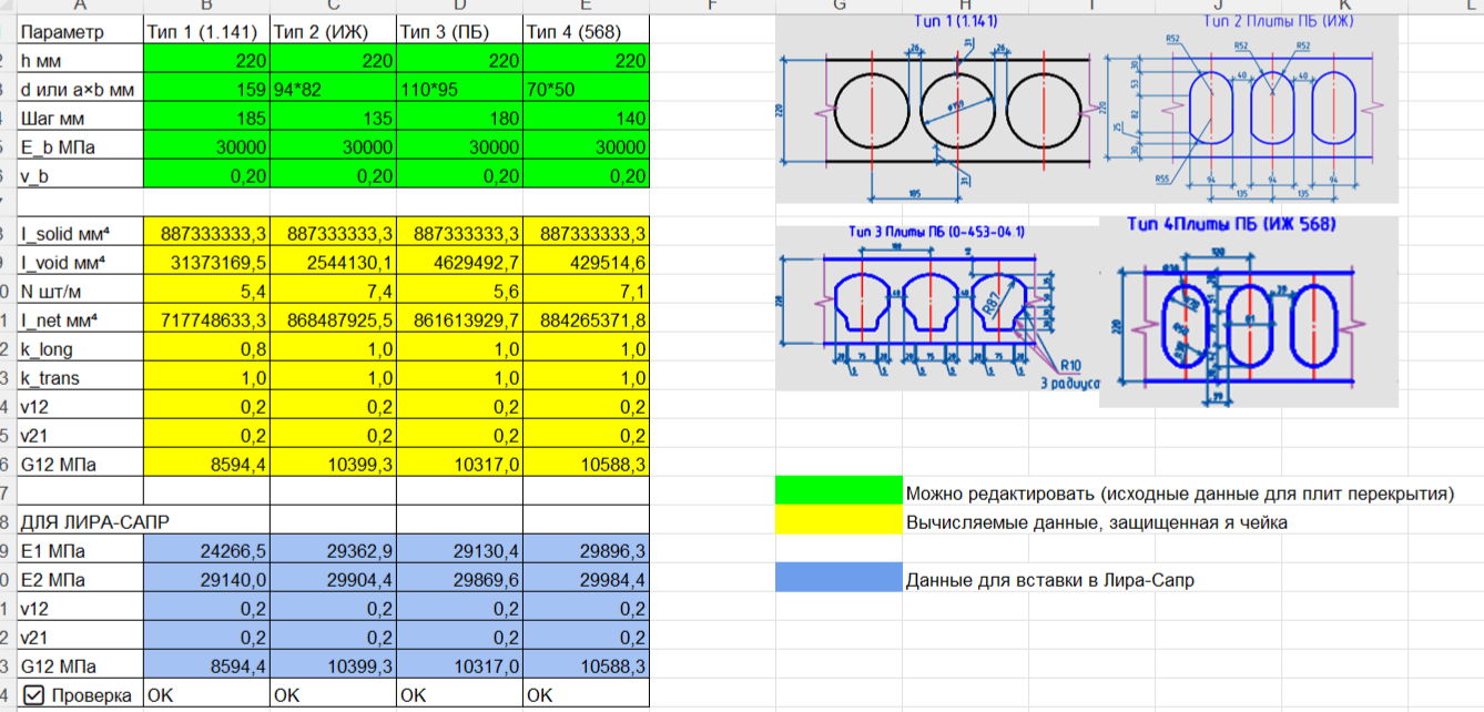

Калькулятор ортотропии для 4-х типов плит
Николай
размещено: 20 Марта 2026
Калькулятор ортотропии для Расчетных программ, типа Лира-Сапр. Считает параметры жесткости как вдоль пустот плиты, так и поперек. Экспертиза теперь ревностно требует такие расчеты. Прошу учесть, что до расчет площади пустот велся по приведенным параметрам фигур.
Калькулятор ортотропии для 4-х типов плит1
