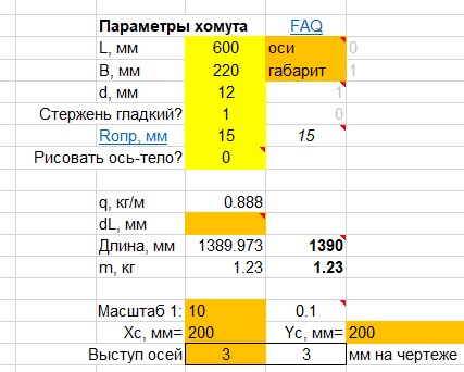

Excel-файл для расчета геометрии П-образного хомута для армирования.
В файле формируется текст скрипта, который позволяет оперативно отрисовать хомут в Автокаде в масштабе

Привет. Круто!
Хоть кто-то ещё скриптами пользуется.
Пару комментов:
Выпадающие списки (тип профиля, рисовать ось/тело) сделай словами, ибо"габарит/оси" в выпадающем же списке.
Формулу для радиуса оправки можно и ручками прописать, а не табличкой пользоваться - геморно как-то, не? Табличку можно оставить как справочную информацию.
Сделай так, чтобы можно было задать параметры для нескольких деталей и брать готовый скрипт, а не каждый раз вводить параметры. Скрипт можно уместить в одну ячейку. Условные 1000 строк копировать - фе.
Сделай автовывод в *.txt скрипт по нажатию кнопки - так удобнее. Файлик перетащил в ACad и радуешься.
Думаю, файлик обновится. где появится возможность отрисовать г-образные стержни, другие гнутые под углом например, хомут в трёх видах и т.д.
