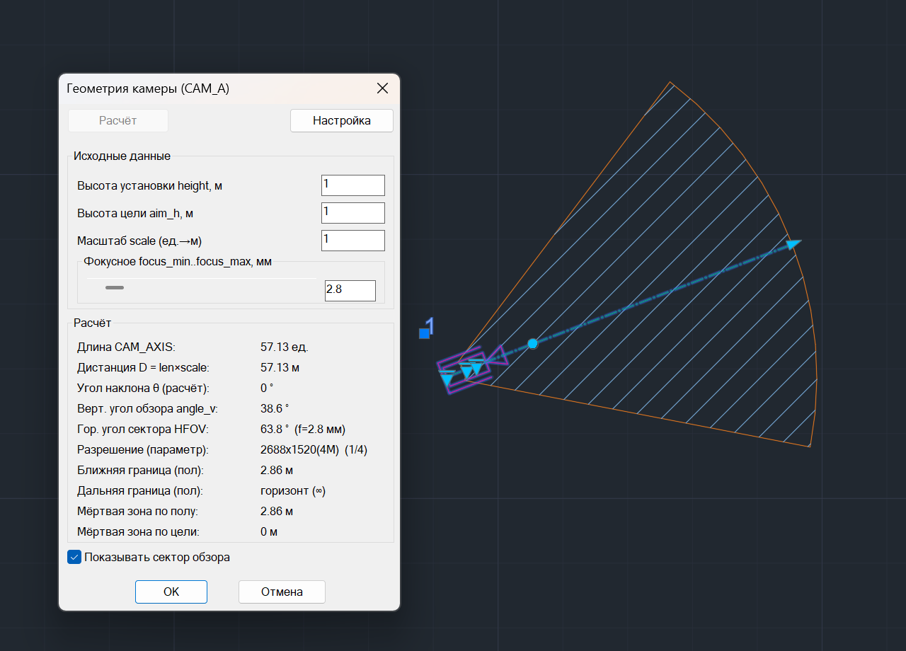

КРАТКО
Набор команд AutoLISP для проектирования системы охранного видеонаблюдения
на базе динамического блока камеры. Автоматически строит сектор обзора с
учётом высоты установки, угла наклона, фокусного расстояния, матрицы и
разрешения, обрезает сектор по контуру помещения (учёт стен), ведёт нумерацию
камер, формирует спецификационные таблицы и таблицу параметров настройки,
снимает координаты камер и выгружает их в CSV. Всё управляется через панель
инструментов с иконками.

Расчёт и построение сектора обзора
- Расчёт вертикальной геометрии камеры: угол наклона θ = atan((H−h)/D),
вертикальный и горизонтальный углы обзора из матрицы и фокусного.
- Построение сектора обзора отдельным блоком (контур + штриховка), с учётом
«мёртвой зоны» под камерой.
- Сохранение раствора сектора в его данных: при повороте камеры раствор не
«плывёт», а при изменении длины оси пересчитывается дальность.
