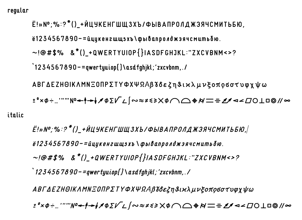

Исторический шрифт, основанный на устаревшем советском стандарте ГОСТ 2.304-68.
Отличия от ГОСТ и просто известные косяки:
- Кернинг сделан не по ГОСТ а по визуальной плотности с шагом 100 единиц.
- Не делал широкие начертания.
- Поздно сообразил, что надо было сначала делать наклонные начертания скелетными линиями, и только потом придавать им нужную толщину. Сейчас все наклонные (кроме отдельных спецсимволов) сделаны наклоном прямых начертаний, и при сверхбольших увеличениях видно искажения. Например, точки в ":" - не совсем точки... Начинать все сначала пока нет энергии.
Из последних исправлений:
- Исправлена обрезка высоких знаков типа звездочки *
- Переоформлен надсимвольный знак дуги (unicode 0x0311), теперь в комбинации с цифрами встает над цифрой.
Может это и зря, т.к. логики ГОСТ все равно не достигаем - знак дуги должен стоять над всем числом а не над одной цифрой. Пока не знаю как это сделать.
Данный TrueType шрифт (.ttf) содержит прямое и наклонное начертание.
