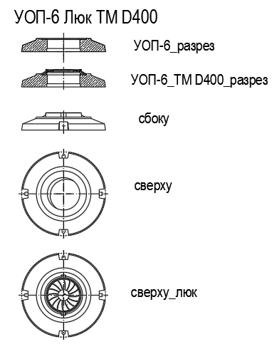

Блоки плиты УОП-6, люков, колец, лотков, плит сборных колодцев по СК, РК.
Также добавлены блоки по ссылке от engngr https://disk.yandex.ru/d/AuSjkGF7l97xAA
Некоторые из них пришлось откорректировать, чтобы восстановить динамические свойства,
в некоторые добавлены новые свойства. Исходные блоки выделены отдельно.

engngr , 05 октября 2026 в 11:47
Был больше как пример, как можно сделать еще.
Какие блоки потеряли динамичность?
Ingpro , 05 октября 2026 в 12:34
Сообщение #1 от engngr
Блоки "кж_КД-NN" (вид сверху не отображается, в таблице блока некоторые строки некорректные),
"кольцо колодезное" (на виде сверху-разрез съезжает штриховка),
"кж_воротник_горловины" (пунктирная линия при растяжении не доходит или выходит за границы).
Возможно это только при копировании в другой файл, или только у меня. Мне пришлось перевести блоки
в масштаб 1:1, и соответственно исправить масштаб типа линий для осевых и пунктирных линий.
А так блоки по ссылке очень хорошие, спасибо автору.
