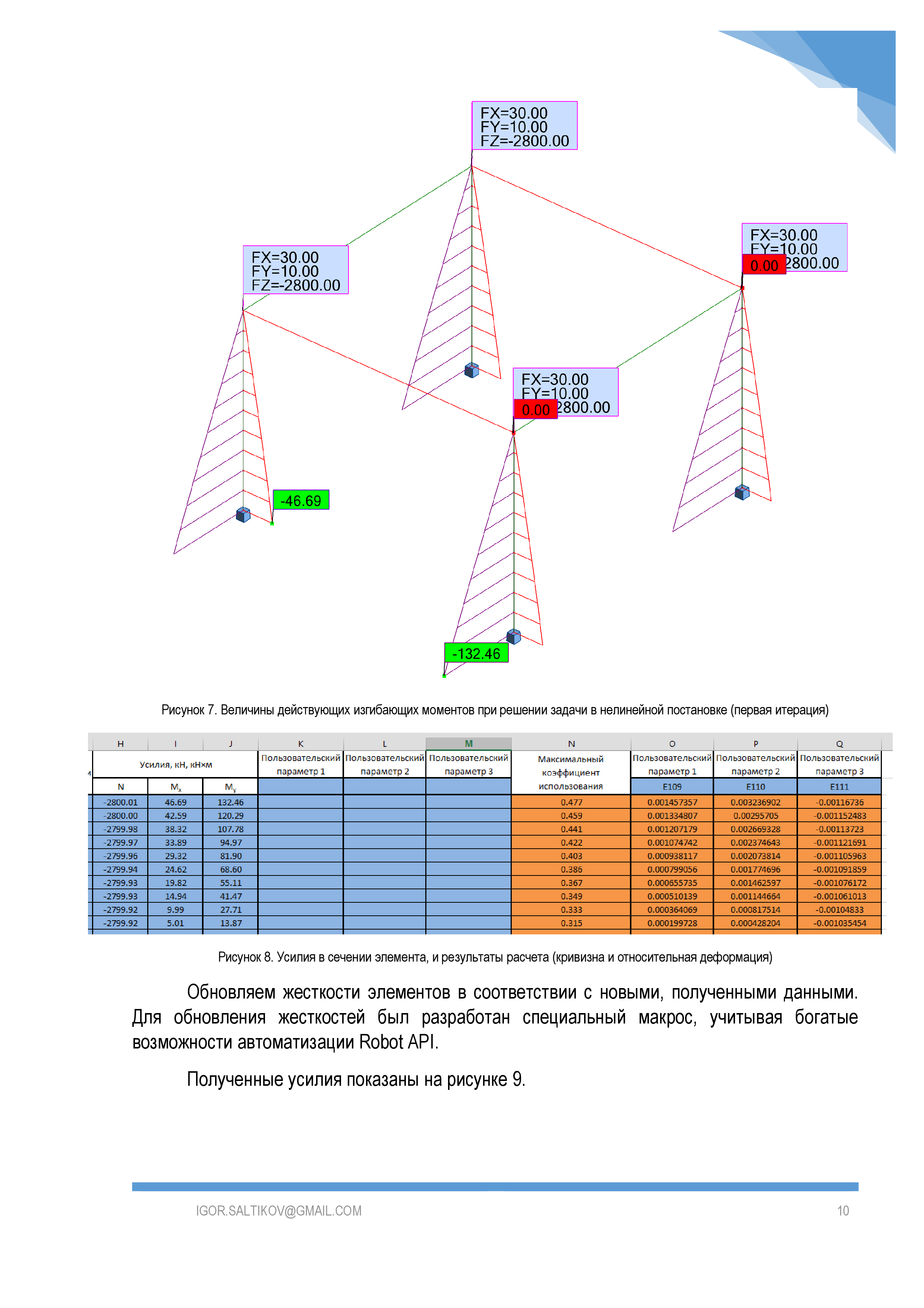

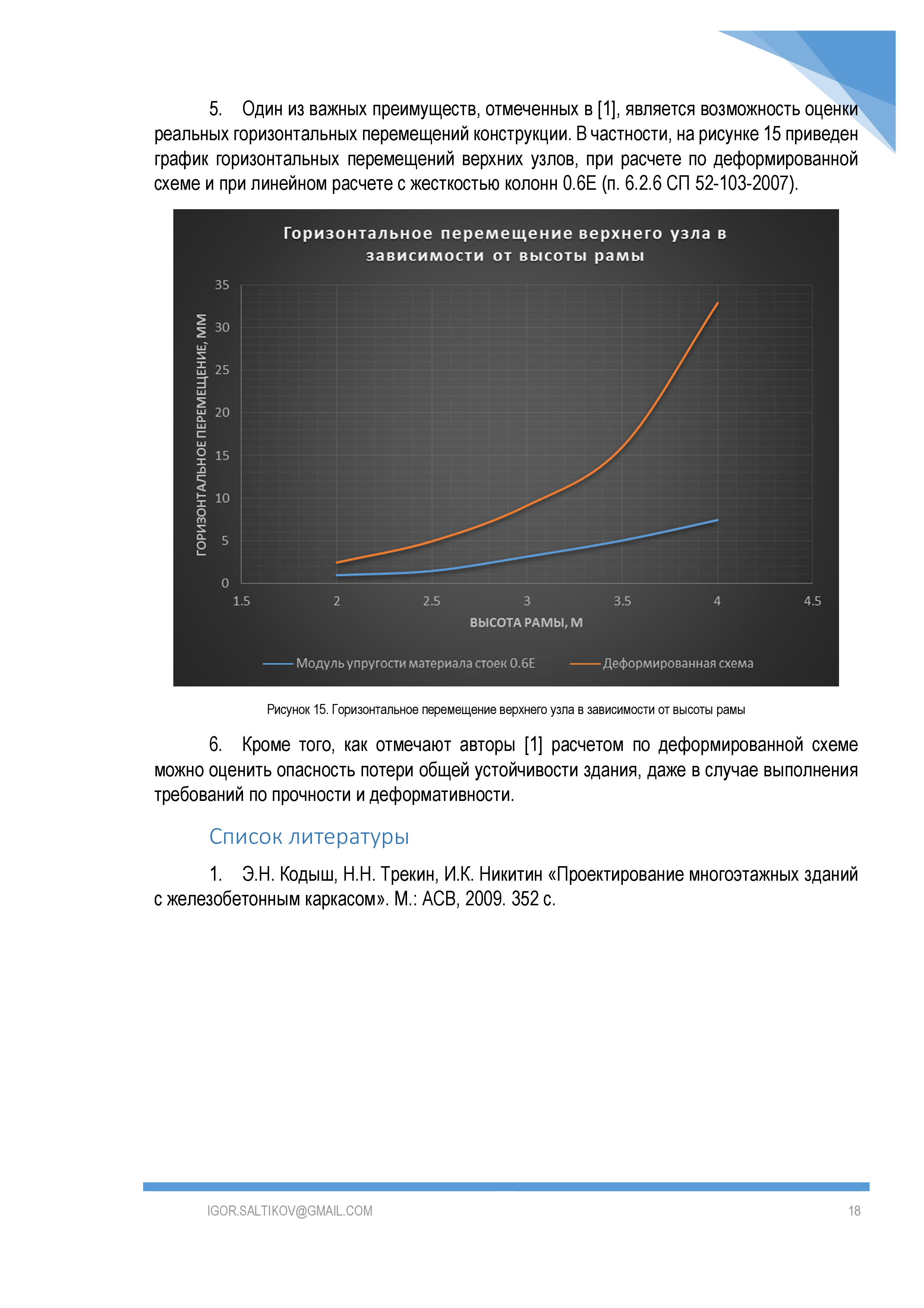

- "Расчет по деформированной схеме" - точен, довольно однозначен, дает возможность определять горизонтальные перемещения и более адекватно оценивать устойчивость конструкции (согласно книге Кодыша). Есть и недостатки - он трудоемок и в нормативной документации по ж/б конструкциям его применению посвящено ровно одно предложение.
- "Расчет методом критических сил" - менее трудоемкий, также позволяет адекватно оценивать прочность внецентренно-сжатых элементов, подробно расписан в нормах, однако с его помощью проблематично оценить, например, горизонтальные перемещения конструкции. Еще из недостатков - необходимо определение расчетных длин элементов, что зачастую бывает предметом дискуссии (доказательства все внизу).
В связи с этим сложилась ситуация, что далеко не все понимают, что такое "расчет по деформированной схеме" (если у Вас есть сомнения, Вы можете воспользоваться поиском по форуму - такие вопросы не редки).

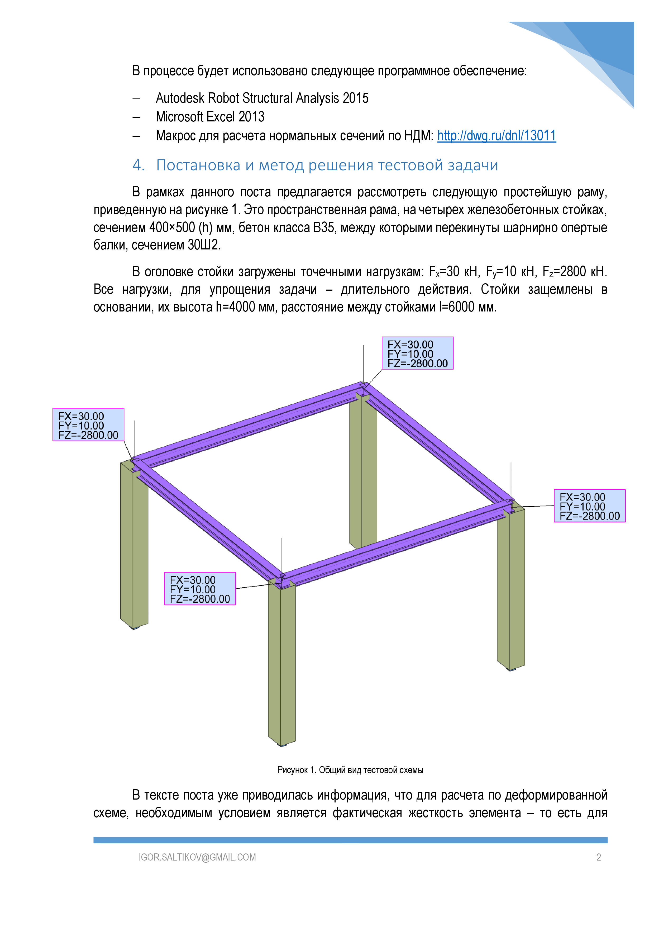

Цель данного поста - не диссертация "на соискание...", о чем я уже писал, а продемонстрировать проектировщикам, как, имея на руках инженерное ПО, провести расчеты железобетонной конструкции с учетом геометрической и физической нелинейности, в строгом соответствии с нормами (есть ЛИРА, но там свои, закрытие алгоритмы, и мне хотелось бы, чтобы специалисты по ней также высказались).
Обо всем этом написано в предисловии к посту. А для того, чтобы было на что опираться, параллельно расчету по деформированной схеме выполнен и расчет методом критических сил.

Цитата:Сообщение #78 от bart87И снова-здорово. Я задал вопрос : Зачем расчет проверять расчетом?
Так это (деформированная схема и метод критических сил) - два разных, законных, нормативных метода, примерно как МПУ и НДМ (касательно нормальных сечений) в СП 63.13330.2012. Вот они, а точнее, результаты, полученные ими, и сопоставлялись друг с другом.
Цитата:Сообщение #80 от bart87Я еще раз выражаю вам признательность за ваши труды. И, хотя мы остаемся каждый при своем мнении, я полагаю, что только недостаток времени не позволили нам придти к соглашению. Будете в Че-милости прошу, продолжим дискуссию очно. Привычка называть упоротых упоротыми, а неокрепшие умы неокрепшими умами не за год формируется. И визг руматы не самое ужасное, что мне доводилось слышать.
Удачи, теоретик ;)
Спасибо. Хотя я же прекрасно понимаю, что в данном случае обращение "теоретик" - это такой сарказм, колкость, намёк на то, что я, по Вашему мнению и как Вы выразились ниже, "в полях не бываю" - но пропущу это мимо ушей. Однако считаю уместным напомнить Вам Вашу же цитату:
Цитата:Сообщение #69 от bart87Вы мне не знакомы, я вам тоже
Да, все правильно вы говорите-два нормативных (те легитимизированных на данное время) метода. Но каждый из них обладает своей достоверностью, точностью и предпосылками. Их можно сравнивать, кто же запрещает, но мне в первую очередь интересно насколько этот (эти) методы дают погрешность не относитедьно друг друга, а относительно реальных значений поогибов, перемещений, предельных нагрузок. Если цель показать, что два расчетных метода дают схожие результаты-это одно, если цель- определить насколько результаты расчета приближены в реальности- это совершенно другое.
