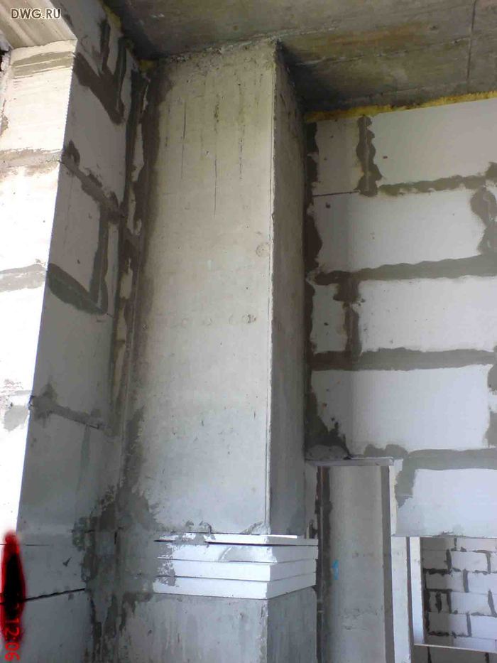

спасибо. А трещин не видно потому, что верхние этажи не возвели?
И это не пенопласт?))

думаеться назначение этого элемента кострукции не в передачи усилия от перекрытия,а скорее всего от него требуется выполнять функцию несущего элемента для какой нибудь хреновины которую к нему прицепят... тут ведь кругом блок на него ничего весомое не повесить:)...

а вот пена которой заделаны проемы верха клдаки это уже гораздо хуже... по идее обычно утеплитель кладут (не горючий) и ЦПР-ом с двух сторон замазывают...
а пена это уже совсем не правильно

Каркас достроен полностью.В подземном паркинге для экономии места убрали колонну и часть диафрагмы(решение пришло когда возвели 7 из 10 этажей).Для разгрузки плиты перекрытия 1го этажа колонну разрезали через этаж.Заполнение пенопластом ,чтоб жильцы не заполнили проем.В примыкании стен и плиты используется не пана,а минвата.

Разгрузить перекрытие??? как то странно звучит... :)))))))))))

НЕ поняяяяятно....автор, как это разгрузить???

Очень похоже на венткороб.....как это разгрузить плиту перекрытия!?

Кто думает,что это короб вентканала,смотрите "Компромисс2"на этой странице...А что касается разгрузки,то это цитата конструктора:))))))))))

Не видя конструктивной схемы здания и местоположения обрезанных колонн мы тут еще долго будем гадать и удивляться смелости конструкторов.
