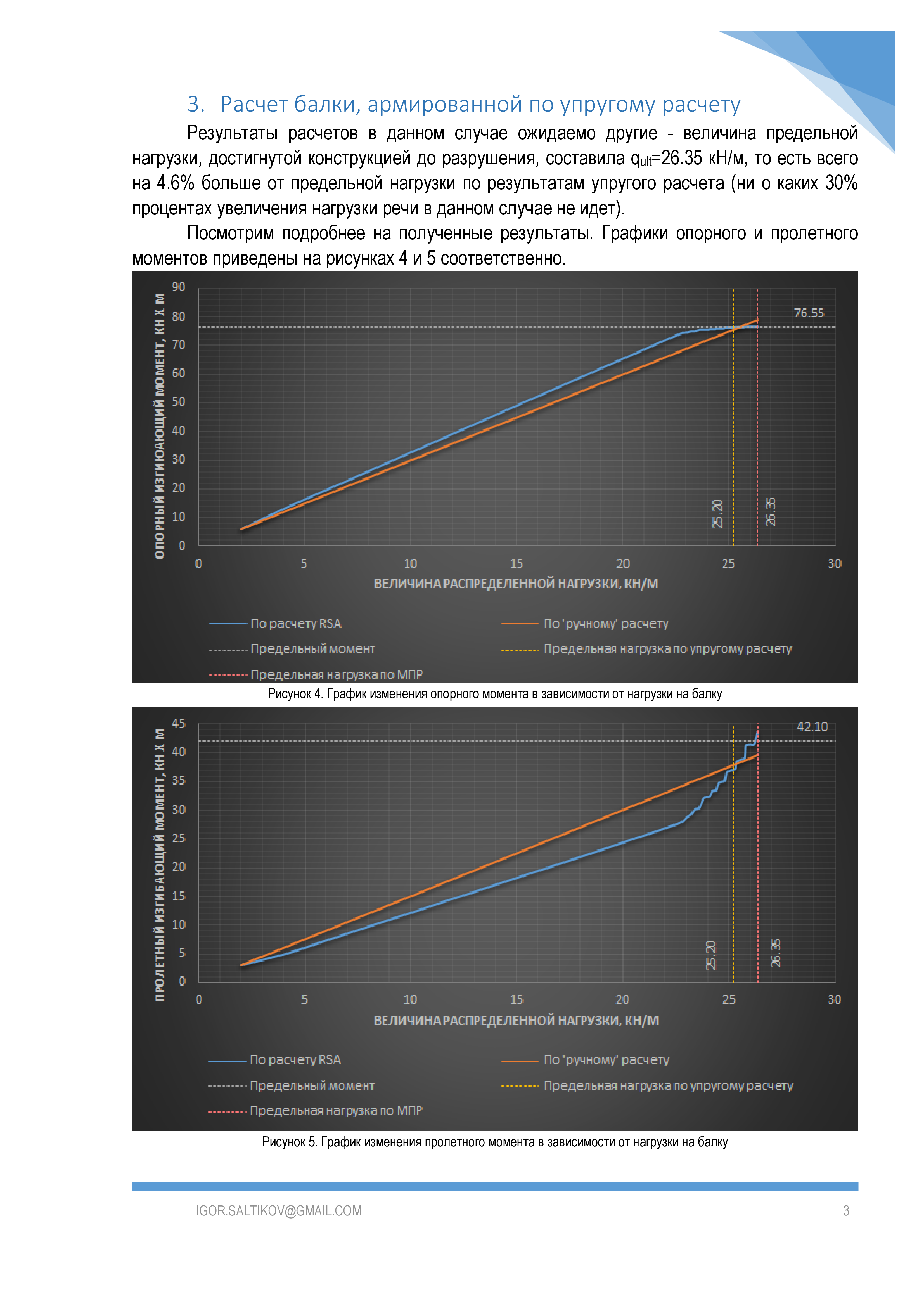

по результатам экспериментов - нет никакого нагельного эффекта. на жбк.рф очень наглядные фотки есть

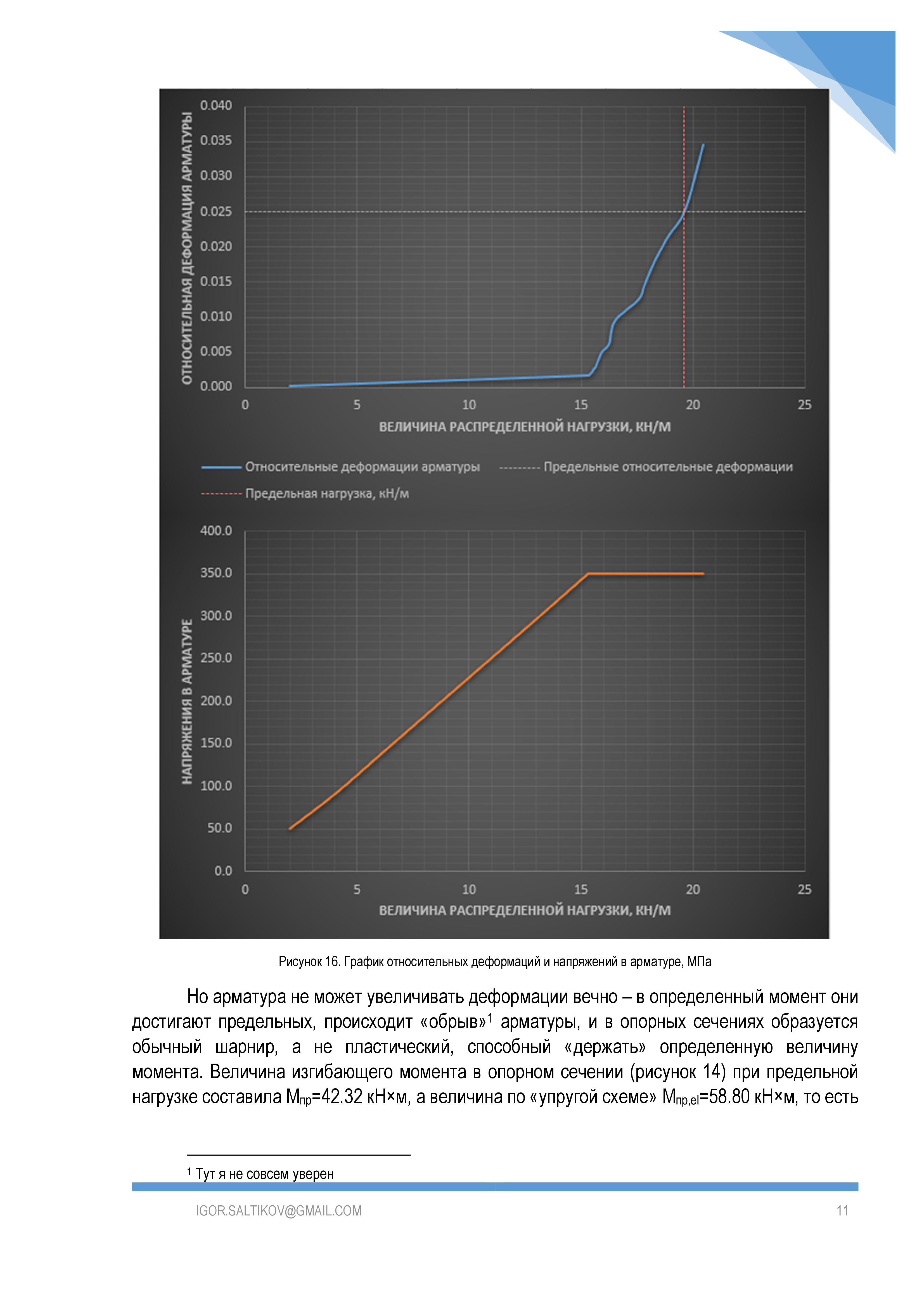

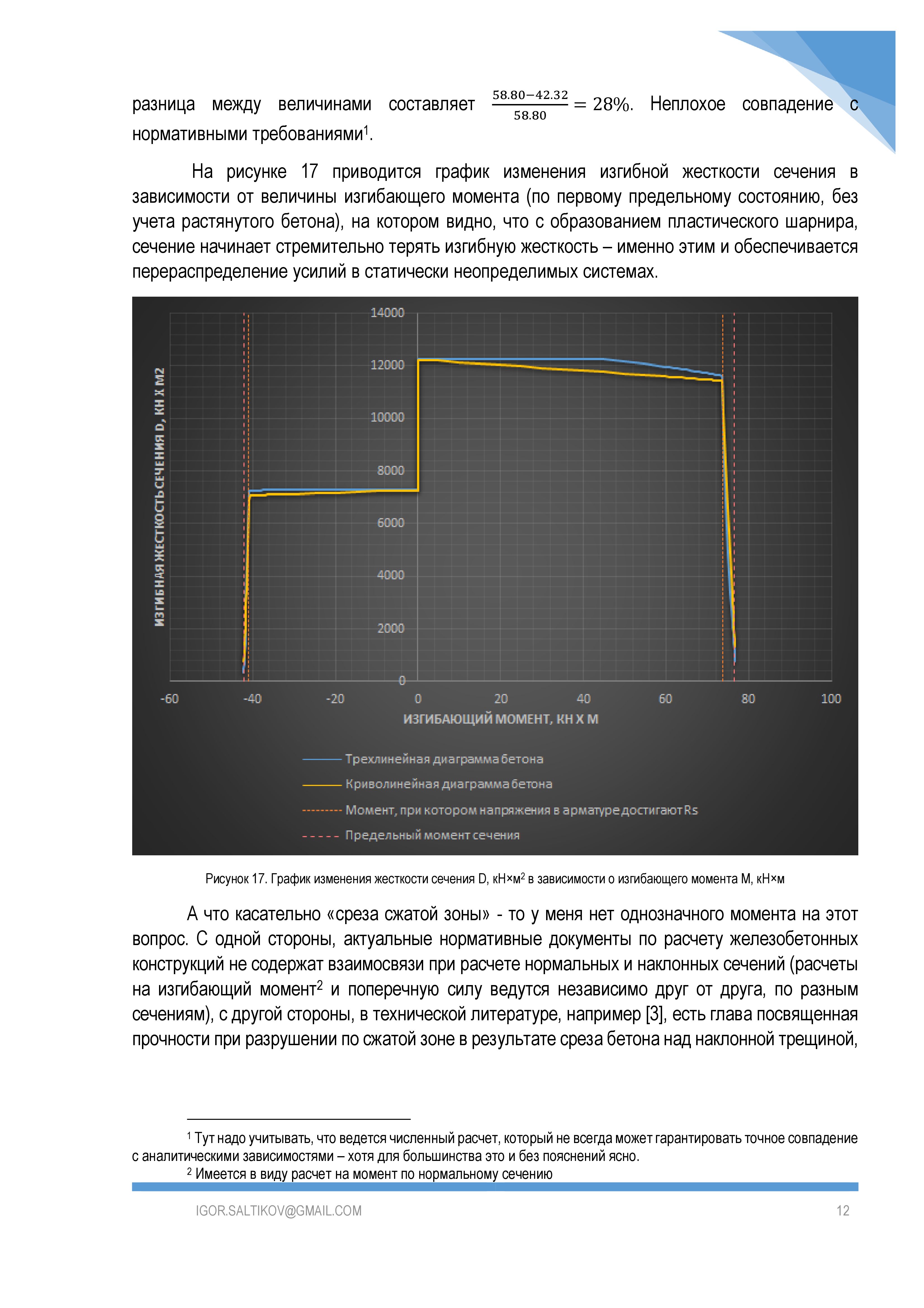

Сообщение #1 от румата Арматура в сечении с раскрытой трещиной может "течь" до обрыва довольно "долго". Примерно до величины относительных деформаций равной 0.2 (20%).
Спасибо. Не знал этого, да и сама цифра выглядит 20% весьма впечатляюще. Сложно представить, что в этом случае произойдет с сечением - вряд ли оно останется плоским. Поэтому решил ограничить величину относительных деформаций 0.025, как в нормах (там хоть и фигурирует слово "обрыв" в тексте, но написал, что не совсем в этом уверен).
Сообщение #1 от румата Касательно среза сжатой зоны. Для оценочного расчета можно площадь сжатой зоны умножать на расчетное сопротивление бетона растяжению. Полученную величину сравнивать с поперечной силой в этом сечении.
Залесов в книге (http://dwg.ru/dnl/10280) определяет эту величину как Qb=2.2Rb*b*x, которую проецирует на вертикальную ось, правда я не совсем уверен, что рассмотренный там случай подходит для текущего. В общем, с учетом синуса будет близко к Вашей формуле.
Правда, мне не очень понятно, почему данный случай разрушения не фигурирует в нормативных документах.
Где посмотреть на эти фотки?
скорее всего, swell{d} имел в виду эти фото:
http://жбк.рф/photo/?PAGE_NAME=section&SECTION_ID=118&tags;=Опытный+образец+2Б0-12-0
Вот это новость. Где посмотреть на эти фотки? Вот здесь http://xn--90ajn.xn--p1ai/concrete/science/concrete_shear/Silantiev-Shear_strength_of_bended_reinforced_to_longitude_reinforcement/Silantiev-Shear_strength_of_bended_reinforced_to_longitude_reinforcement.php по табл.3 явно видно, что сжатая арматура (образцы 3Б0...) воспринимает до 8% суммарной поперечной силы в наклонном сечении. Конечно это с учетом сопротивления стеклоткани. Но "чистый" нагельный эффект обязательно присутствует.

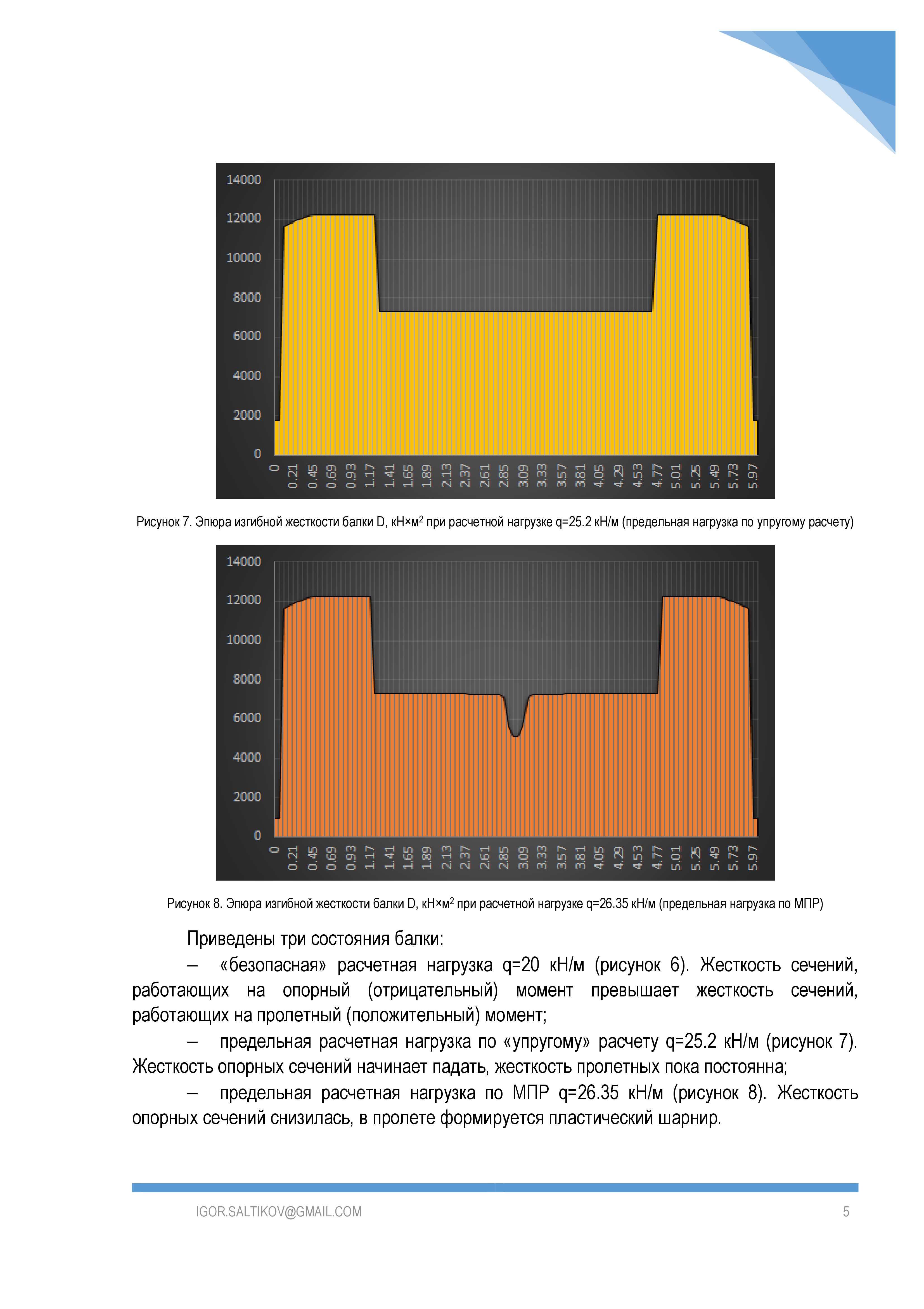

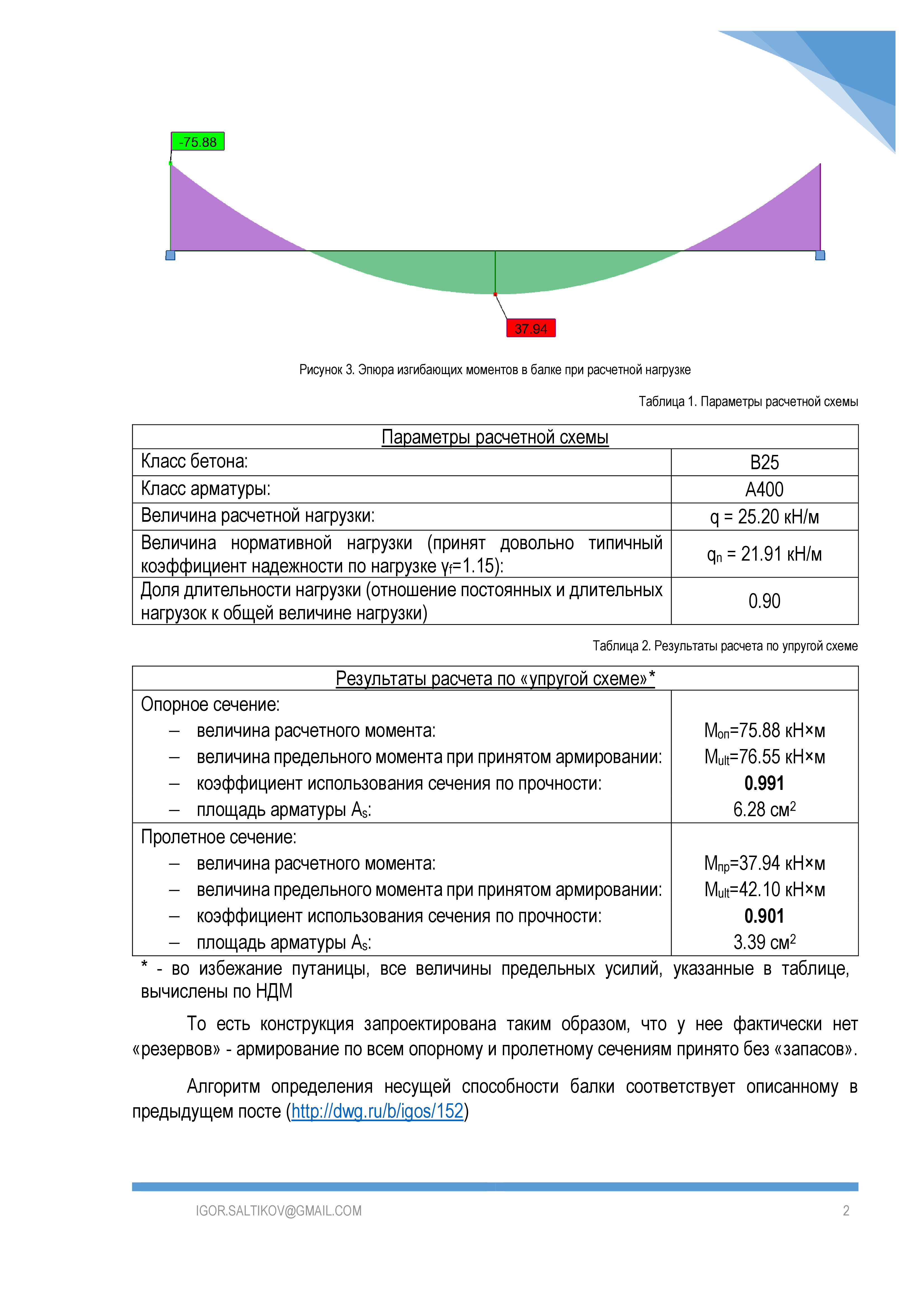

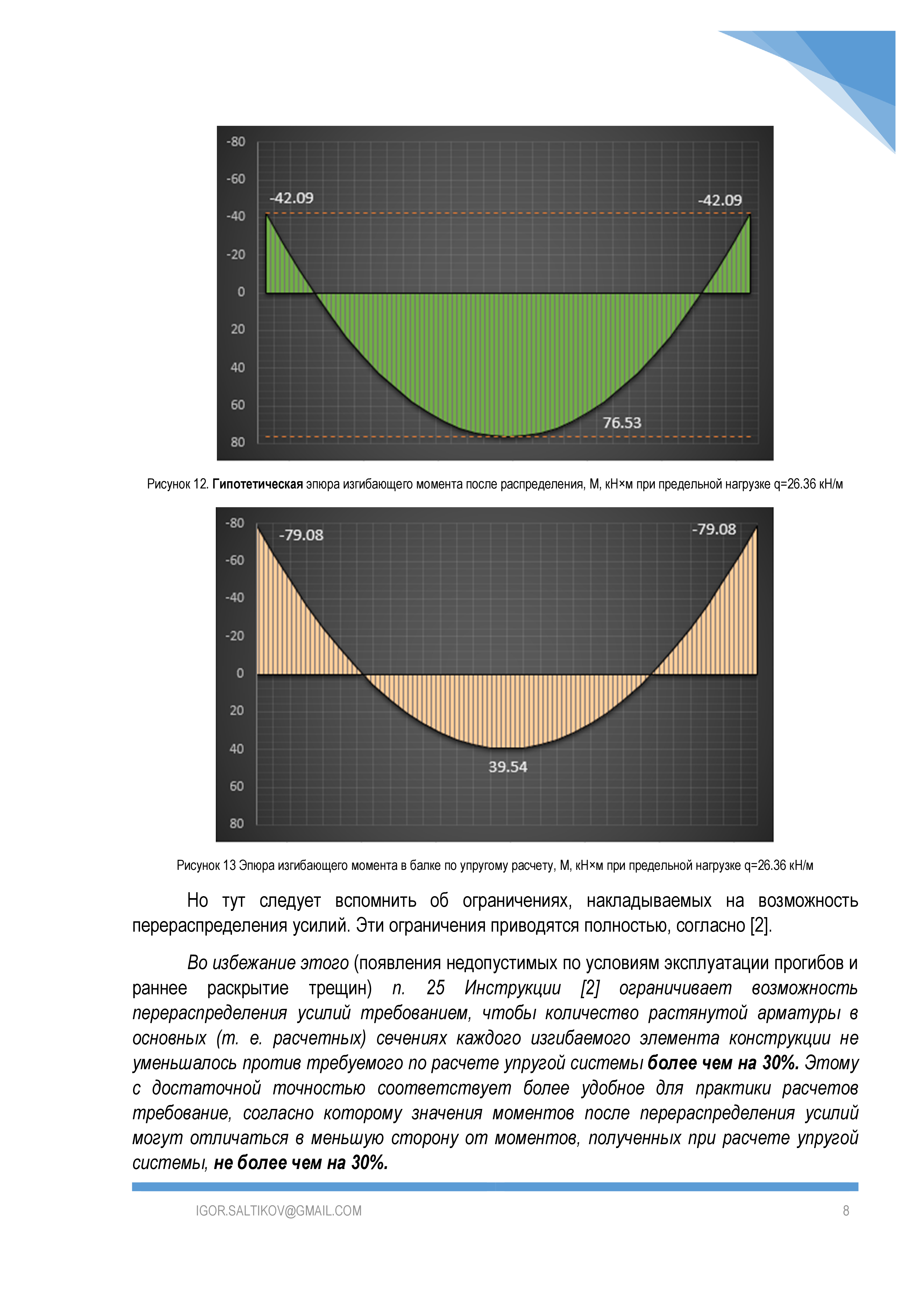

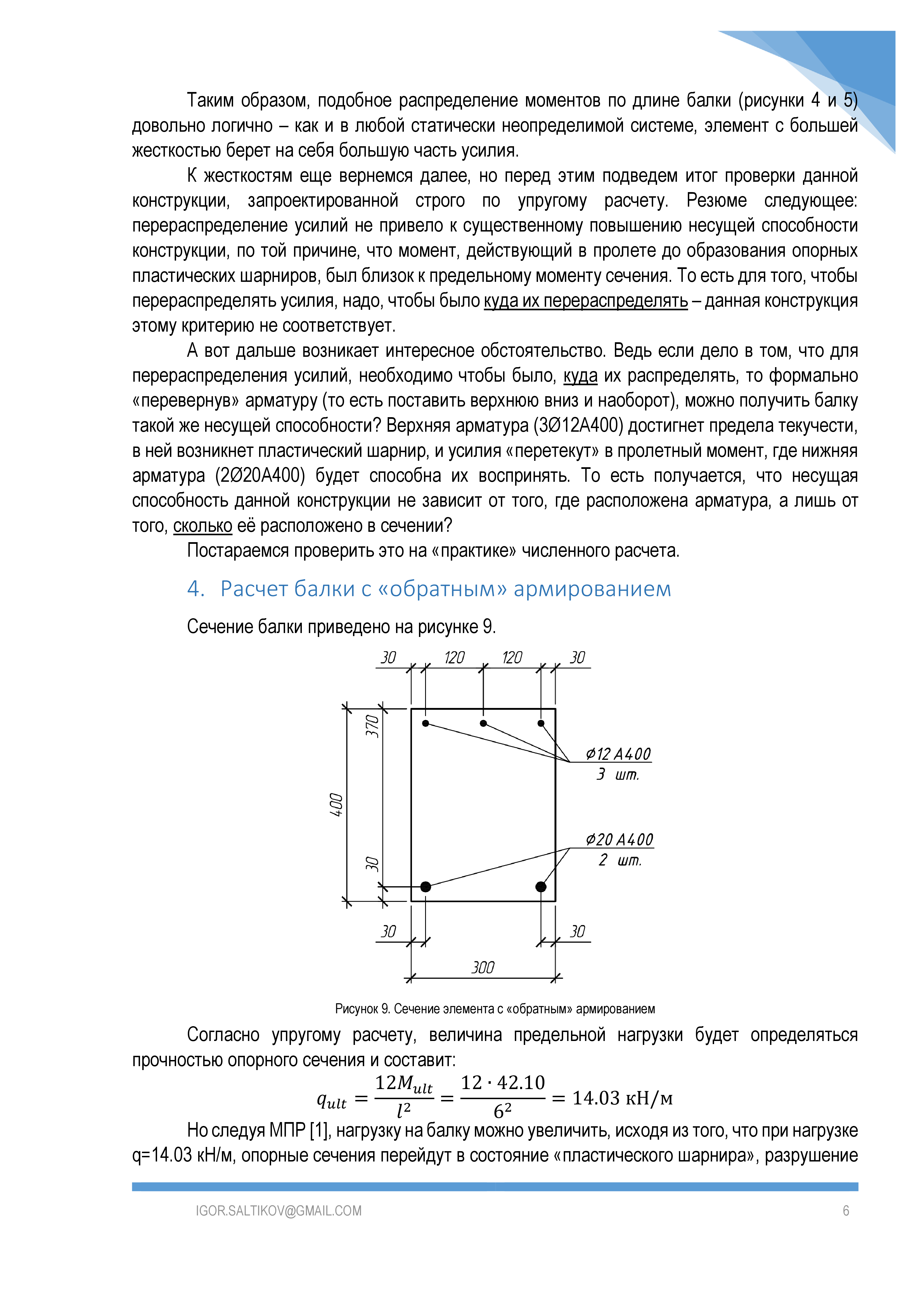

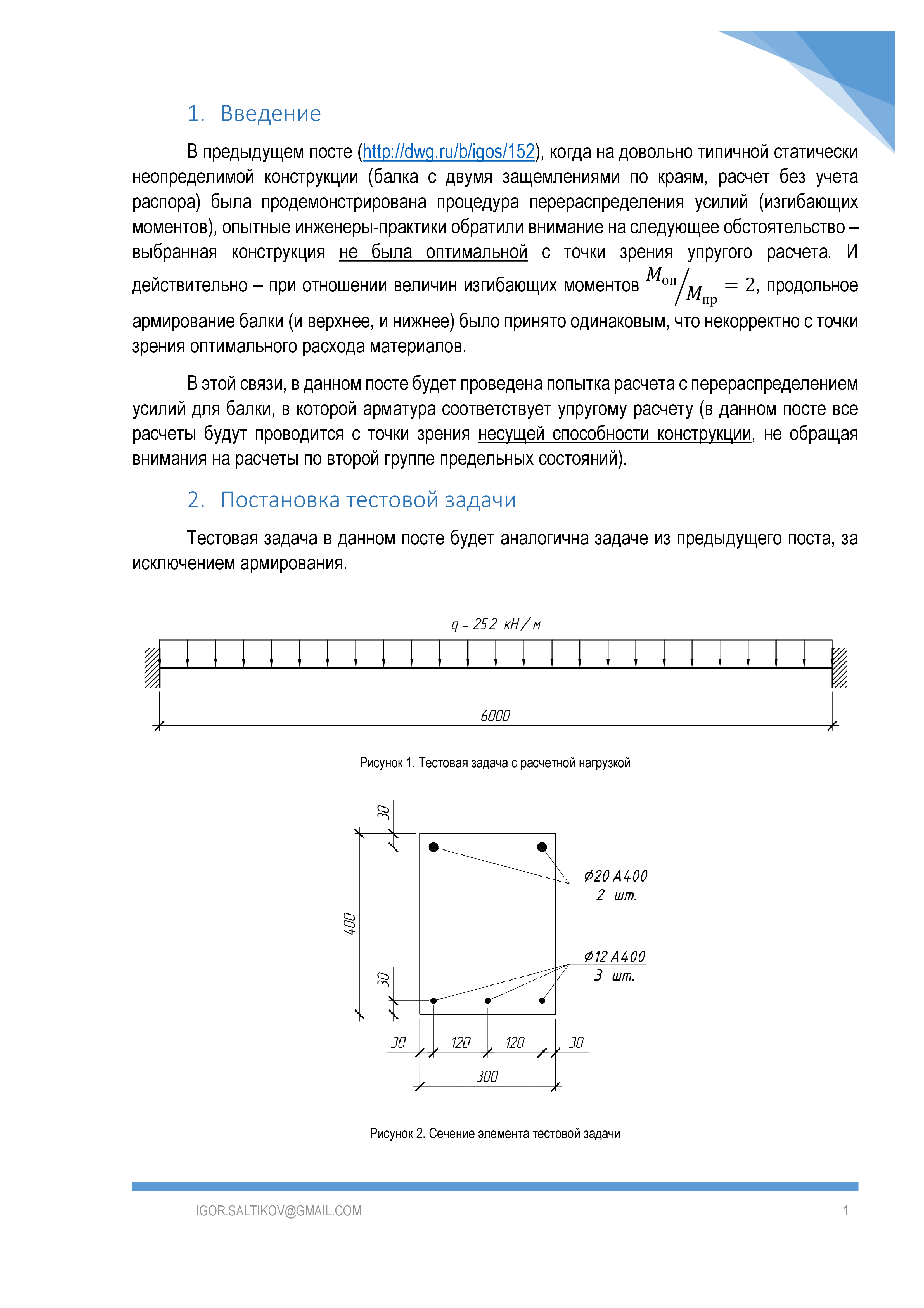

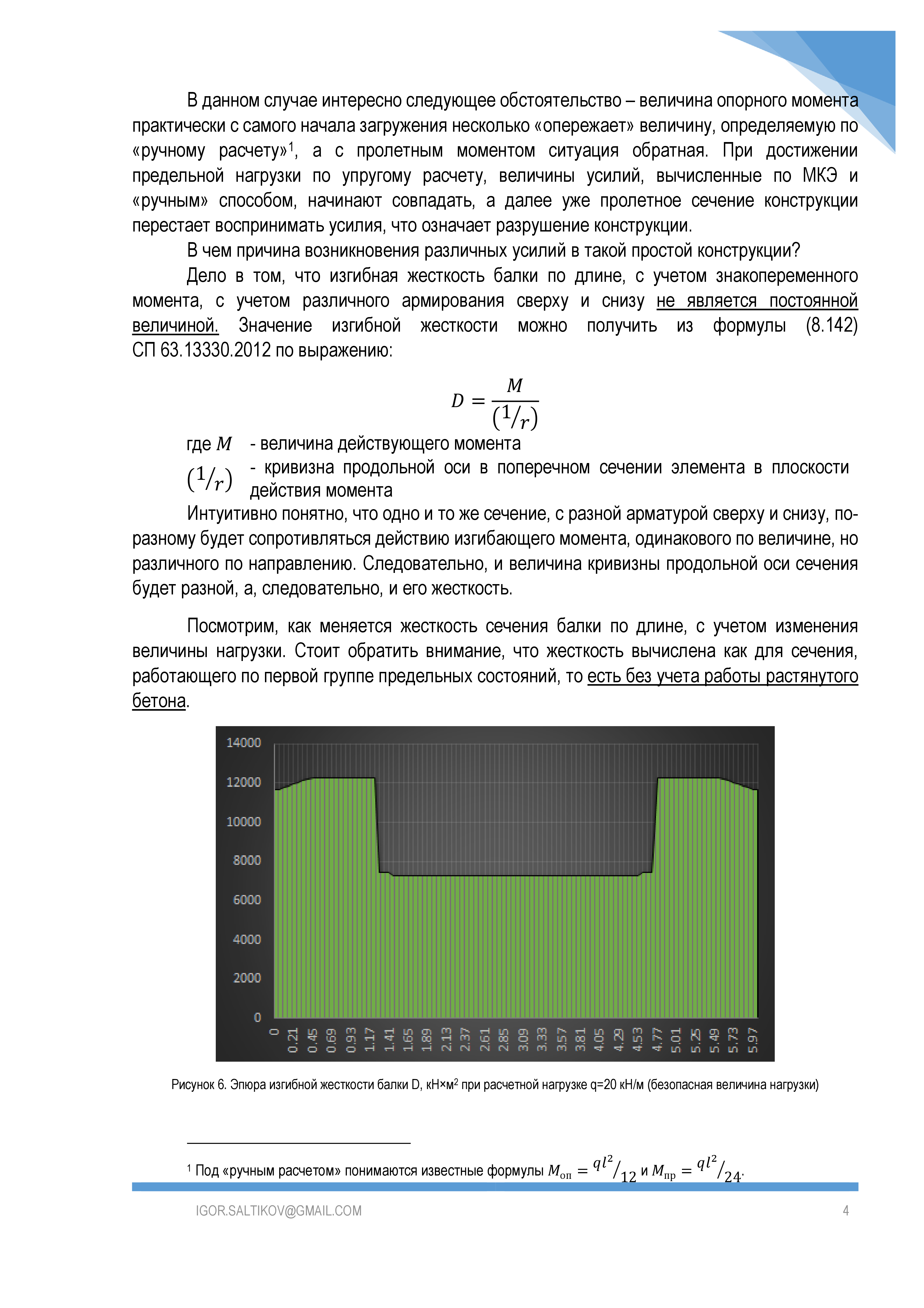

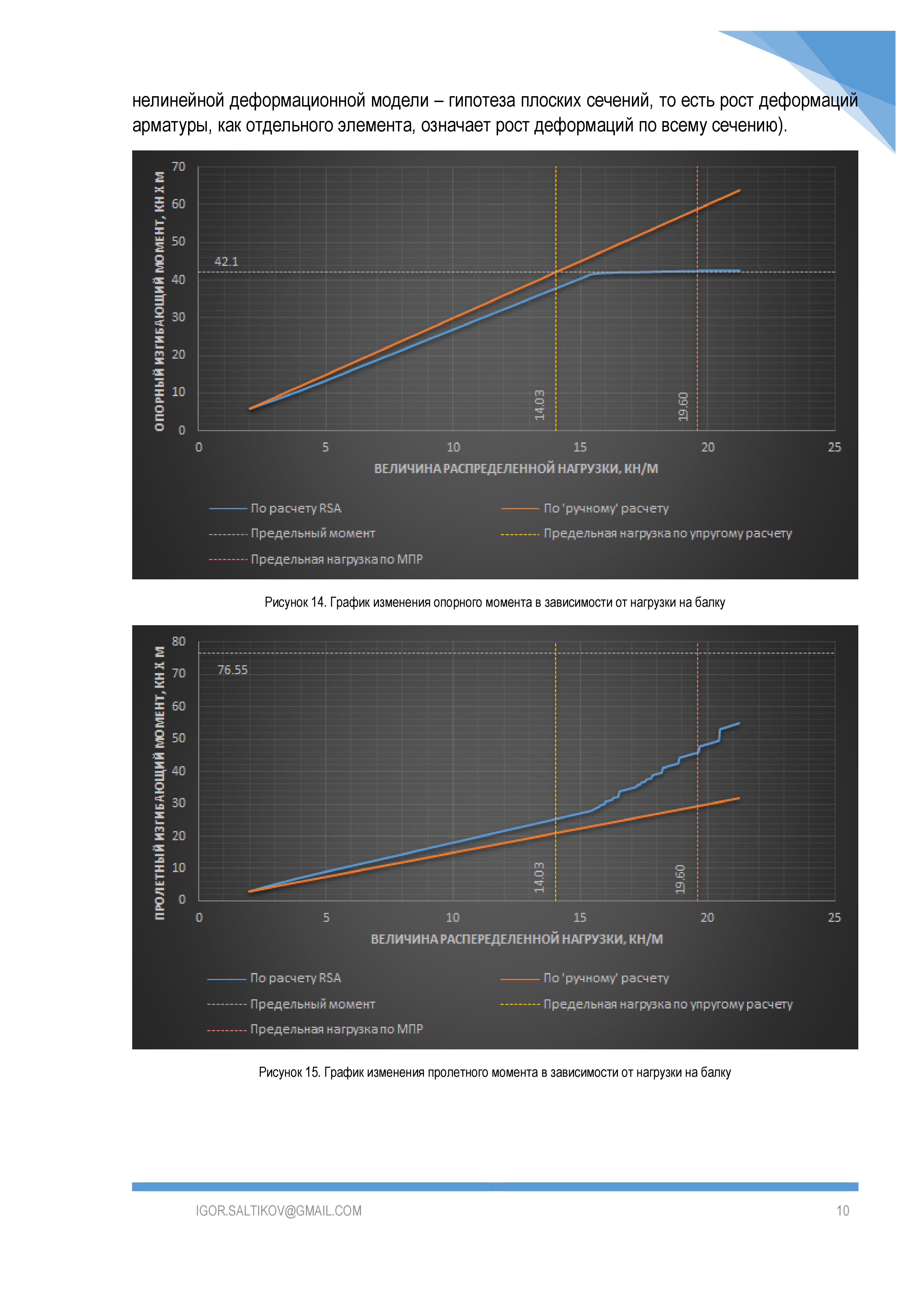

Не могу понять именно про учет пресловутой «сжатой зоны».
Если посмотреть подробнее последний пример – балка с «обратным армированием» (тут можно, конечно, сказать, что пример притянут за уши, но теоретически он возможен на практике). При нагрузке q=19.6 кН/м она вроде бы «держит» по нормальным сечениям. Проверим по наклонным, не принимая в расчет поперечную арматуру.
При пролете l=6 метров и q=19.6 кН/м величины опорных реакций будут Q=58.8 кН. При этом, если мы считаем, что элемент без поперечного армирования, то предельную поперечную силу сечения можем определить по формулам (8.60) и (8.61) СП 63.13330.2012, принимая Qsw=0. То есть при b=300 мм, h0=370 мм, Rbt=1.05 МПа, минимальная величина поперечной силы, воспринимаемая бетоном, составит Qb1=0.5*Rbt*b*h0 = 58.27 кН (8.61), то есть практически равная величине поперечного усилия!
Уменьшим величину до q=19.4 кН/м, тогда значение опорного поперечного усилия будет Q=58.2 кН. Но ведь момент в опорном сечении не уменьшится (там пластический шарнир), а следовательно и высота сжатой зоны X будет также составлять всего лишь X = 31 мм (вычислена по НДМ, по МПУ отрицательная). А если мы ориентируемся на расчет по СП, то величина предельного усилия не изменится и также будет Qult = 58.27 кН – то есть формально, конструкция вполне себе несет на «поперечку» (даже одним бетоном).
Дело в том, что введенные в нормы расчетные зависимости проверок прочности на действие поперечных сил не предполагают мгновенного хрупкого разрушения элементов от среза сжатой зоны. Это опасное и плохо предсказуемое явление.Поэтому, если по нормам Вы получили Qult = 58.27 кН = Qbmin при Qsw=0, не превышающую теоретическую поперечную силу в сечении, то все равно должны установить минимальную поперечную арматуру "сшивающую" наклонную трещину такой площади, чтобы обеспечивалось условие Qs = Qbmin. И только в этом случае можно будет говорить об Qult = 58.27 кН = Qbmin при Qsw=0.
Но если смотреть по сжатой зоне, то предельная величина Qult ≈ Rbt*b*x = 9.765 кН – разница более чем внушительная.
Это выражение позволяет более-менее безопасно и лишь приблизительно оценить предельную поперечную силу только при хрупком срезе сжатого бетона. Поэтому не нужно это значение напрямую сопоставлять с Qbmin из норм. По сути это разные вещи.
Вот и вопрос в чем – будет ли «нести» данная конструкция поперечную силу и как, пользуясь только лишь нормами, это проверить? Ведь СП не запрещает МПР (а старый СНиП 2.03.01-84* в п. 1.39 его и допускает)
Будет нести, при условии удовлетворения не только расчетных зависимостей, но и конструктивных требований норм.
В справочнике http://dwg.ru/dnl/10280 нашел её на странице 61, формула (82)
Несомненно, Залесов светлейшая голова и, непререкаемый для многих, авторитет. Но я все же осмелюсь высказать уточнение по поводу вывода приведенной Вами формулы. Эта формула выведена для свободно опертой балки (рассмотрена сжатая зона не самого нагруженного нормального сечения с треугольной эпюрой напряжений в бетоне) из критериев прочности бетона. Поэтому, на мой несовершенный и субъективный взгляд, для случая проверки хрупкого разрушения сжатой зоны приопорного участка неразрезной балки все же стоит использовать именно Rbt*b*x, а не 2,2*Rbt*b*x. Естественно это касается только бетона. Хотя, несомненно, существует еще и нагельный эффект арматуры, находящейся вблизи сжатой зоны бетона с которым, по хорошему, тоже нужно считаться. Особенно при установке поперечных хомутов, опоясывающих эти продольные стержни.

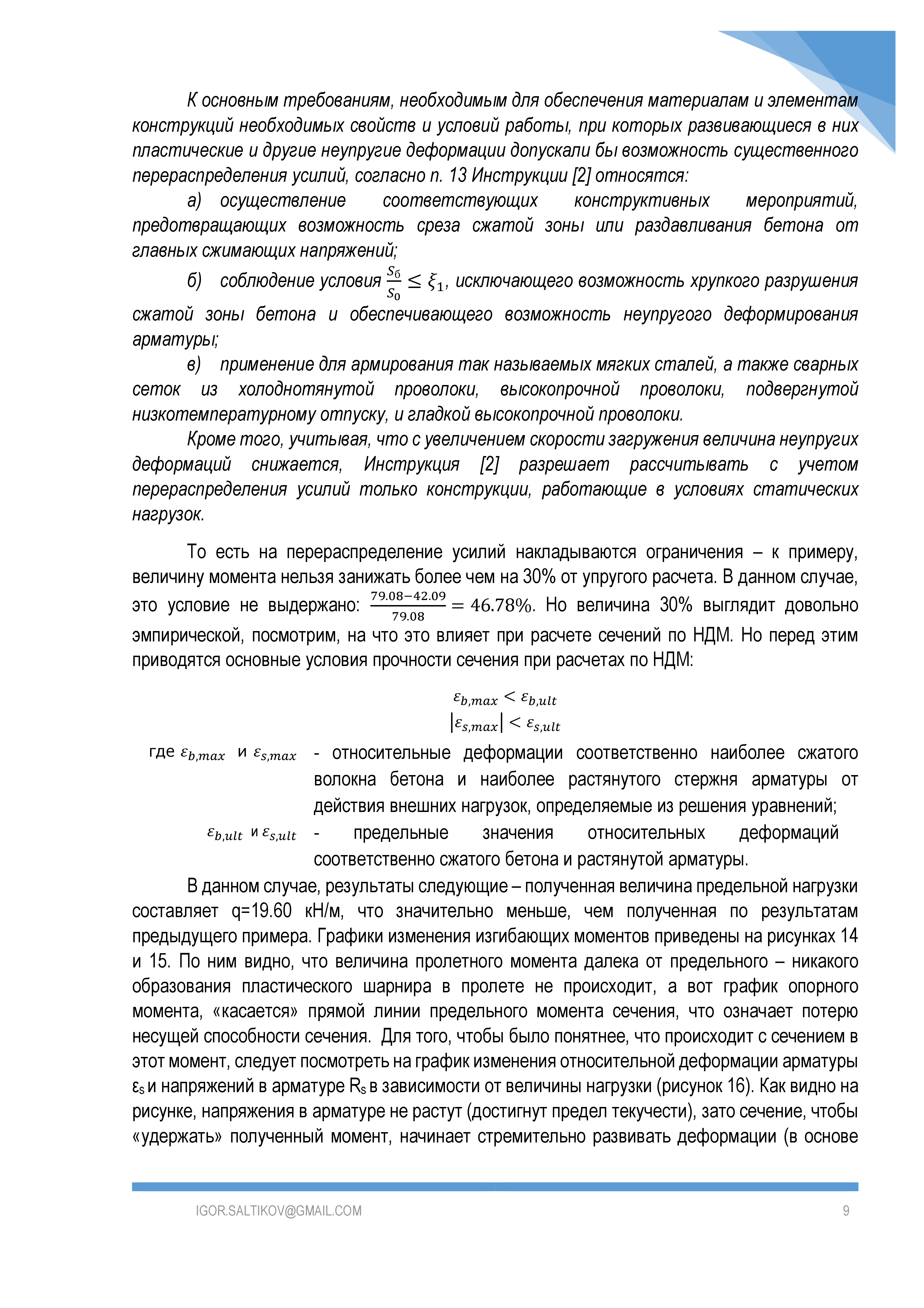

Это только теоретическое значение. Оно соответствует значению удлинения обрыва арматуры из "мягких" сталей. Применительно к ЖБ арматура вряд ли сможет настолько удлиниться прежде чем раскрошится/сдвинется бетон сжатой зоны. В этот момент сечение не то что плоским не сможет остаться, о нем вообще будет бессмысленного говорить т.к. изначально цельный ЖБ элемент превратится в эдакую цепь-механизм их жестких бетонных кусков с закругленными сжатыми гранями и нанизанными на арматуру.
Согласен с Вами. Про "обрыв" это я в посте погорячился. Сейчас посмотрел справочники - меньше 4% (высокопрочная арматура) нет цифр относительного удлинения при разрыве. Спасибо Вам за ремарку!
